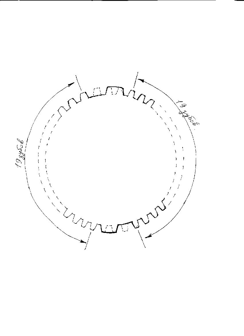

Посчитал зубья, получилось : большой зуб размером как два маленьких с промежутком, потом большой промежуток(один зуб два промежутка) потом 19 маленьких зубов, большой зуб, большой промежуток и опять 19 маленьких зубов. Как я понимаю бол. зуб с бол. промежутком дают сигнал о ВМТ и ВНТ. Добавил рисунок.

Сообщение dem_on_off » 19 июн 2011, 21:11
Не знаю даже как классифицировать такой шкив, если считать как-будто все зубья маленькие то получится 44, а дальше -2(это промежутки) и как обозначить большие зубья?

Сообщение jhm » 20 июн 2011, 11:11
К сожалению с таким шкивом блок работать не умеет

Сообщение dem_on_off » 20 июн 2011, 20:23
Получается для установки Maya надо приваривать зубчатый венец (60-2;36+1;6+1) к шкиву коленвала, делать крепление для дпкв + модуль или 2 коммутатора и 2 2-ух выводные катушки или коммутатор катушка и распределитель зажигания. Что лучше? А что бюджетнее?

Сообщение jhm » 20 июн 2011, 20:44
Лучше 60-2 плюс двувыводные катушки.
