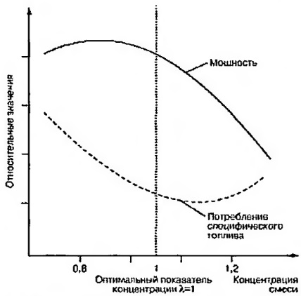

Сообщение jhm » 16 июл 2015, 13:14
Все уже давно доказано и посчитано. Вот картинка из любой книжки по ДВС.
P.S. тут ошибка перевода, нижняя кривая это "удельное потребление топлива на единицу мощности"
Izmenenie-vy-hodnoj-moshhnosti-i-potrebleniya-topliva-pri-izmenenii-kachestva-smesi.jpg
