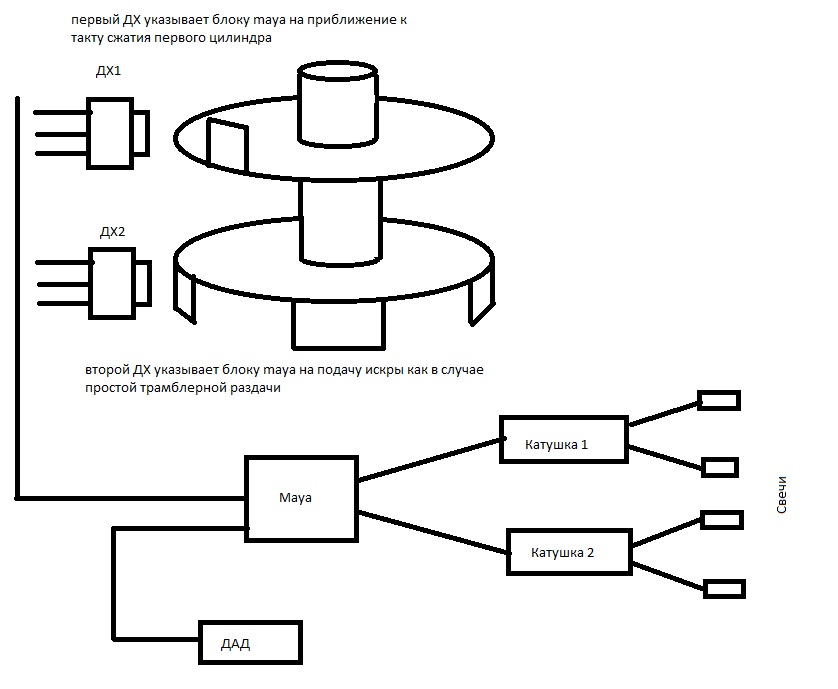

Интересует реализация системы зажигания с Датчиком Холла в трамблере без использования бегункового разноса искры по свечам, а используя систему похожую на описание конструкции Датчика Фаз, которая бы указываля блоку Maya на подачу искры на первый цилиндр.
Тоесть обычная 4х лепестная шторка выполняла бы функцию прерывания ДХ, а поверх неё шторка с 1м лепестком указывала начало отсчета на первый цилидр для другого ДХ.
Возможна ли такая схема подключения для использования в попарно параллельном режиме или вобще с 4мя отдельными катушками?

jhm писал(а):http://maya-auto.com/forum/viewtopic.php?f=82&t=95
Вижу вы несовсем правильно меня поняли!
У вас описана система в которой каждый ДХ отвечает за свою пару цилиндров. Эта схема мне извсетна, н на мой взгляд для МПСЗ она слишком не точна по причине сложности геометрической установки датчиков Холла. Получаем хоть и малый, но разброс по цилиндрам. Причем даже при казалось бы правельной геометрической расстановке ДХ точка срабатывания каждого ДХ может значительно отличаться.
Я же имею ввиду систему где один ДХ работает так как он работал в старом "добром" трамблере, а за разнос искры по цилиндрам отвечал бы блок МПСЗ, второй ДХ и шторка с одним маленьким лепестком, который задавал бы начало отсчета с первого цилиндра.
А точнее
Датчик фазы (ДФ)
Датчик фазы нужен для организации фазированного зажигания. ДФ может работать в паре со шкивом 60-2/36-1 или же с системой ДУИ-ДНО. На данный момент поддерживается ДФ на основе датчика холла.
Если на вашей машине есть/был трамблер, то проще всего изготовить датчик фаз из трамблера. Необходимо жестко закрепить грузики и вакуумный регулятор.
Шторка может быть двух типов:
При использовании шторки Тип 2 нужно включить “Инверсию ДФ” в настройках.
Но написано что он работает с ДПКВ или ДУИ+ДНО. Можно ли приспособить его на работу с трамблером?
Например так:

Сообщение jhm » 12 июн 2014, 14:48
По формируемых сигналах это одно и то же.
Приспособить можно, вроде оно и работает, просто никто не проверял.

Сообщение jhm » 16 июн 2014, 10:24
Посмотрел. Да, можно так сделать.
