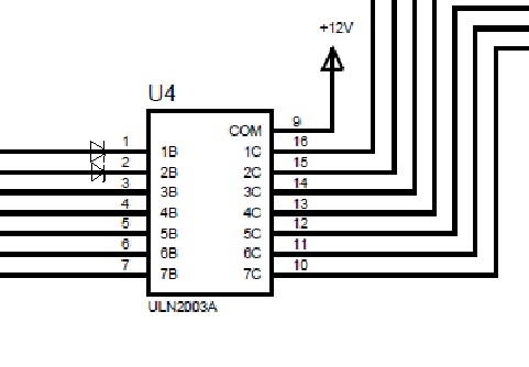

melnikov писал(а)::ya_hoo_oo: Все заработало! отогнул 1 и 2 ноги на ULN подцепил в разрыв по диоду и все стало нормально ЭПХХ работает, CE работает.

на ULN 2003 отогнул 1 и 2 ногу подпаял к ним по диоду 4007, а второй конец воткнул в разъем.

Очень странное подключение. Выходит что обратный импульс от реле пробивается через микросхему на процессор. Если это так, то думаю ULN-ка со временем сгорит в таком режиме.
Следовало бы подключить диод вот так:

по крайней мере так у меня работает.
