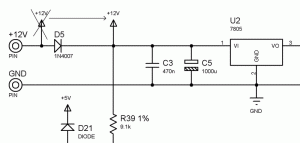

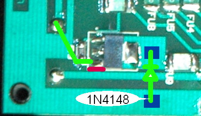

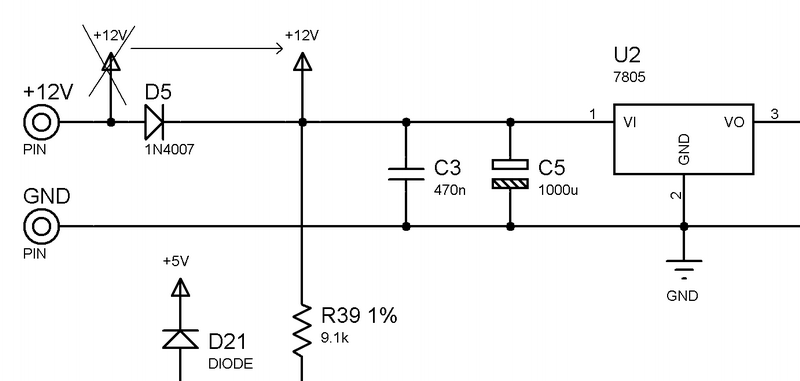

Нашел еще одно упущение...
D5(1n400x) - основное назначение: защита от переполюсовки. Но почему-то шина +12 начинается до него. В итоге старый наболевший irfl9014 при переполюсовке просто выгорает(к сожалению проверено на практике). А вот вольтметр подключен правильно )))
Смотрите вложения. На печатке: красная линия - удалить, салатовая - добавить.
Еще я увеличил R9 до 20К и перед затвором полевика 47Ом добавил( Это самодеятельность, потому не является руководством к применению). Подключал лампочку - нормально работает, не греется. Блок не мой, потому попрошу Тараса отписаться как полевик себя чувствовать на машине будет )))
Исправление обвязки irfl9014
Исправление шины +12 на схеме

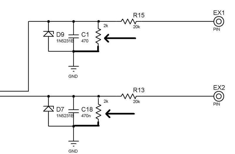

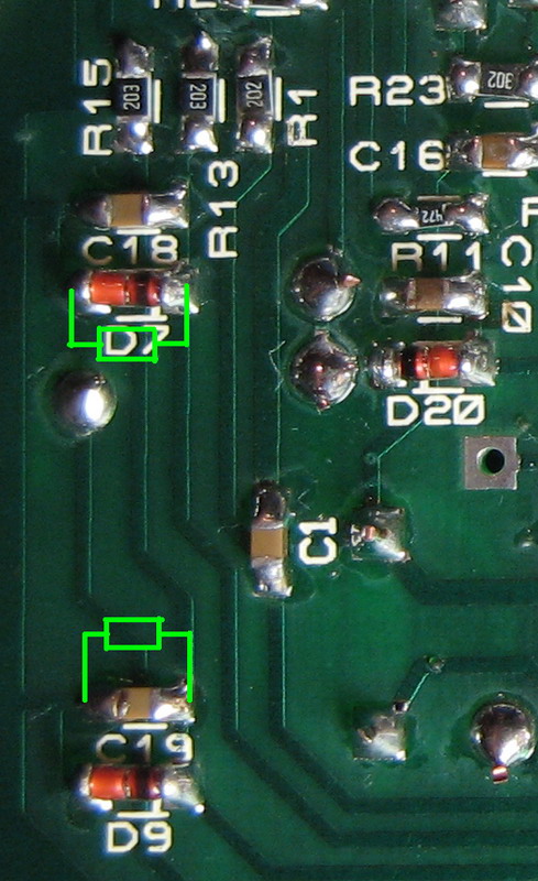

Сообщение MuKeXa » 05 апр 2011, 12:20
Для уверенного переключения кнопок выбора кривых лучше добавить "PULL-DOWN"(1-4.7кОм) резисторы. Смотрите вложения
Вариант размещения резисторов на плате
Подтягивающие резисторы на схеме

Сообщение jhm » 05 апр 2011, 12:42
Отвод +12 до диода я сделал чтобы уменьшить падение напряжения для ЭПХХ. Согласен, нужно перенести точку подключения после диода.
Pull-down тоже будет добавлен - они удалены по ошибке.
Надо еще добавить защитный импульсный диод на многострадальный irfl9014. Например EGL1x или FR30x

Сообщение MuKeXa » 05 апр 2011, 13:15
Для FL9014 я 1N4148 нарисовал в первом посте. Он не покатит?
Думал подключить диоды ULNки, но то факт, что на её выходах куча подтяжек остановил меня, дабы не получилось конфликтных ситуаций.
Кто еще что-то может предложить пишите сюда. Только с описанием. Видел рисунок с кучей обведённых резисторов, а что к чему...
Re: Обсуждение схемы (rev.3)
Сообщение jhm » 05 апр 2011, 16:53
4148 слишком слабенький
