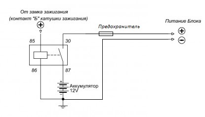

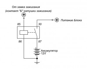

Мужики, по схеме подключения я правильно все понял:
Плюс от акб для блока.
Релюху 4 -х контактную поставил.
Плюс на реле - контакт Б от замка зажигания.
Минус с массы на реле.

Вот зачем по 10 раз переспрашивать, ты же инженер? Да, ты правильно понял. Да, блок можно было бы запитать от бортового (сэкономив пару метров проводов), но в этом случае на блок по питанию будут идти все наводки и помехи (на бортовом ВАЗ-ов иногда бывают всплески до 150в и отдельные "иголки" до 400в - проверяли осцилографом) какие только можно вообразить, и будешь ты долго и нудно вылавливать причину ошибок ДПКВ. Потому рекомендуется притянуть прямо от АКБ отдельные хорошие толстые "жилки", которые желательно провести подальше от коммутаторов, катушек и ВВ-проводов. Перед блоком, эти "жилки" можно еще на ферритовые кольца намотать (если понимаешь о чем речь), а длинна чем меньше - тем лучше. С этих жилок питать только блок, и БК, но больше ничего! И уж тем более ни в коем случае: не катушки и не коммутаторы, и не ЭБН (если ставил - на него лучше тоже свою жилку через реле и свой предохранитель притянуть. по обратной причине - он наравне с катушками, тоже самый большой генератор помех на борту)! А через реле - чтоб потом можно было выключить зажигание... Кстати, на схеме нет отдельного предохранителя, а он тоже нужен обязательно - мало ли где коротнет. Минимум 5А, т.к. с блока еще идет питание на клапан ЭПХХ, а тот в легкую до 2А может скушать.

Предохранитель поставлю. Ферритовых колец у меня нет, если только в компьютерном магазине спросить накладки поверх провода. Или все же лучше кольца?
