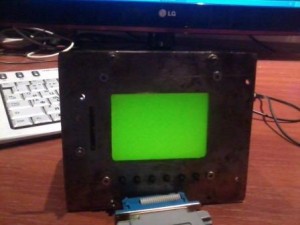

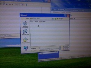

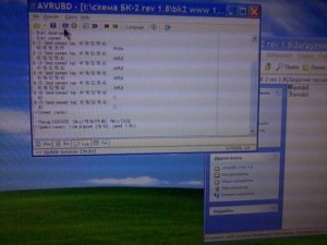

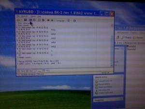

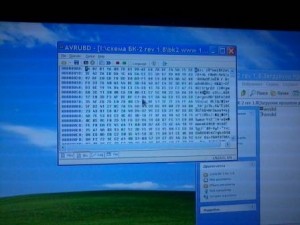

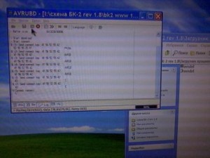

Все сделал, сейчас доложу. Ваш оптимизм вселяет уверенность, но пока рановато праздновать победу. Я еще вспомнил одну вещь, которую сделал, но о которой не писал, не думаю, что это имеет значение, потому и забыл: после первой неудачной прошивки БК (я еще не знал, что она неудачная), в обесточенном положении вставил в картоприемник карту 2Гб, только купленную на рынке и отформатированную в FAT на компе, потом вставил БК в авто, дальше все уже описано... Карту я извлек тоже в обесточенном положении и больше ее никогда не вставлял. Но сейчас это натолкнуло меня на мысль, не могу ее точно изложить, но приведу в пример две вещи: - первые (для нас) электронные часы, когда мы шариковой ручкой тыкали без всякого понятия в кнопки и таки-же выставляли время и дату; -и когда в БИОСЕ компа мы выставляем, с какого первого устройства загружать операционную систему. Т.е., как вариант, 1.вдруг я беспорядочным тыканьем кнопок во время "побудки" БК ввел его в какой-нить режим "самотестирования" или "готовности к программированию",и он перестал реагировать на внешние источники; 2.БК как-то среагировал на карту памяти (типа как на "устройство, с которого он ждет загрузки программы"). Но это фантазии, а серьезно- залил прошивку 14б95, сразу скажу- Майю не видит, но в инфоокне появились новые символы - "off" и "0" возле бензоколонки; поставил крестик "работа по МПСЗ", его не было; теперь не показывает номер прошивки, даже если подать питание с зажатой кнопкой; и, я не помню, раньше так было или нет, кажется в субменю "сервис БК" последняя строчка "выход выкл", так надо? Все шаги заливки прошивки - в фото, скрины боялся делать, чтоб не нарушить программу, или можно было?
