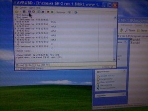

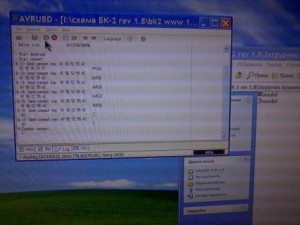

Сейчас прошивка Майи - 2.1.31с (вчера прошил), до этого была 2.1.30с, с ней ездил, когда еще БК работал, но когда перепрошил БК, он уже и на 2.1.30 не работал. Может глупости предложу, но все-же:1. может попробовать запускать БК от замка зажигания, или это действие равносильно ручному пробуждению, и с этой прошивкой, наверное, нельзя? 2. перепрошить БК на 14в95? И все-же я думаю, что нарушена связь Майи с БК, именно где-то в этих самых оптронах, которые, говорят, убить нельзя, хотя Майя как раз в экспериментах по прошивке не участвовала. Или в этой DD6 что-то произошло? Может есть вариант проверки? осциллографом? И еще, уже установил датчик скорости, несмотря на ситуацию он, вернее БК, должен показывать скорость и пробег после подключения? Это докажет, что БК работает, но не видит Майю?

Если майя подключается к компьютеру обычному - значит майя вся исправна.
Если БК перепрошивается - исправен канал связи.
Одинственное что используется в связке Майя-Бк - это напряжение +5, -9 вольт. Но они есть.

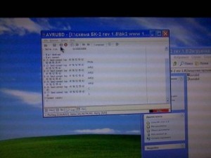

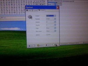

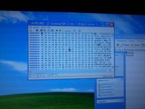

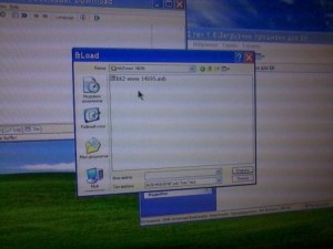

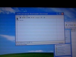

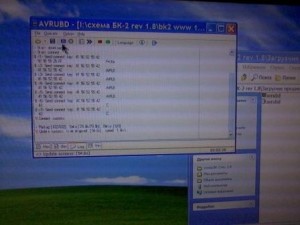

Попробуйте сменить прошивку на 14б95, и посмотрите,.. когда заканчивается прошика - сфотографируйте экран компьютера...
Да, датчик скорости будет работать да же без подключения Майя.
Если это то же не исправит ситуацию - перейдем к более сложным моментам.
Но все равно заставим работать! Еще небыло случая что бы не разаботал...все болезни были отловлены давно.

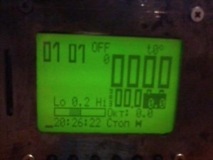

Re: БК-2 "WWW"
Сообщение SKEPTIK » 20 июн 2014, 18:38
Извиняюсь неправильно написал ,бипер о превишении скорости
А зависает на универсальных прошивках при пуске двигателя .
Правда на последней, 38,вродебы реже.Основной экран замирает,
все цифры застывают и не меняются,при выключении и повторном
включении питания БК все работает.

Re: БК-2 "WWW"
Сообщение Valentin44 » 20 июн 2014, 23:15
Бипер:
- на экране с одометрами и спидометром нажать "интер".
- на меню выбрать "лимитер скорости", и снова нажать интер.
Признаком включенного лимитера есть надпись с указанием лимита скорости.
При отключении функции эта надпись пропадет.
У кого еще наблюдается зависание при пуске двигателя? Зависать от данных о пуске двигателя не должен. Именно при прокрутке стартера?

Re: БК-2 "WWW"
Сообщение SKEPTIK » 21 июн 2014, 19:18
Valentin44 писал(а):Бипер:
По выключению бипера,это понятно,и еще можно установить скорость повыше,
но при отключении питания снова появляется лимитер-0.
Зависает в рабочем режиме,в начале(значения оборотов выше пусковых,и надпись
не пуск а газ ).
