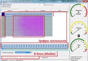

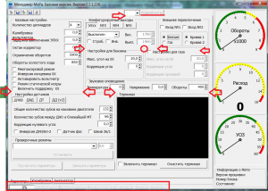

Если уменьшить терминал или полностью его заменить на "индикатор активности" обмена данными между блоком и менеджером, то можно сохранить три измерительных прибора и вернуть нормальный вид областям "Сообщения и ошибки MaYa" и "Подключение к MaYa" из версии 2.1.1.190.
Как на счет замены: "Включить поддержку ХХ" на "Поддержка ХХ" или "Режим поддержки ХХ" и "Коррекция угла" на "Коррекция пуск. угла"
Хочется "Chart" в виде Анализатора (просмотр, пауза, стоп... сохранение и чтение).
Неточности интерфейса:

По поводу картинок- у вас нестандартная схема экрана стоит поэтому и сдвигается все. Если это можно буде обойти малой кровью -сделаю, если нет, придеться подождать.
Ошибку с ошибкой:) ком порта проанализирую и исправлю.
