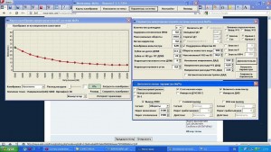

Сообщение denis.dd » 11 апр 2012, 13:49
Подключил MAYA и узнал что такое клин на пуске.Платы абсолютно одинаковые ревизия 3.Заменил С21,С22 на 2,2мф,полегчало,поменял LM на 2903,без изменений,сравнил все номиналы в обвязке на двух платах-совпадает всё,изменил накопление на коммутаторы на стандартное из менеджера,изменений пока невыявлено переодически на холодный запуск клинит,на фришном ПИКе такого никогда небыло.Склоняюсь в сторону Коррекция пускового угла ДПКВ.Просьба пинать несильно,ветку перечитал,ничего вразумительного кроме переделки под схему секи.Кто победил клины поделитесь опытом.
Славута 110307(маховик переходной,(типа размер 60-2 только зубья ненарезаны),вместо штифта сделана прорезь)) ДНО+ДУИ,maya_classic_1.7.206 Плата rev.3 статика две катушки,БК.
