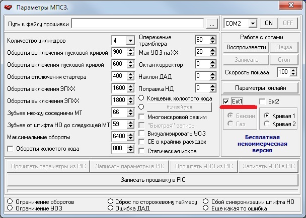

Сообщение Paratruper » 19 авг 2012, 10:23
включаете в менеджере как на картинке
устанавливаете все кривые кроме бензин -1 в 0
кнопкой переключаете между бензин-1 газ-1 но так как в калибровке газ-1 у вас весь угол=0 то получиться все равноценно режиму нулевого угла

Сообщение VIKTORI » 19 авг 2012, 10:29
Спасибо, то есть включив это я могу подсоединить кнопку к 22 порту,
