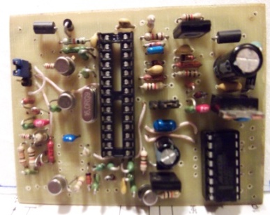

Сообщение ValeriyL » 22 фев 2012, 17:53
11 pin МК через транзистор должен идти на коммутатор, его нужно покупать или сделать. Надеюсь я правильно понял. Вот моя плата.
ValeriyL
Сообщений: 64
Зарегистрирован: 08 фев 2012, 06:06
Откуда: Тихорецк Краснодарский край
Авто: ВАЗ 21074
Re: Помогите начинающиму
Сообщение mitrix » 22 фев 2012, 18:00
Коммутатор от ВАЗ и никаких проблем.
