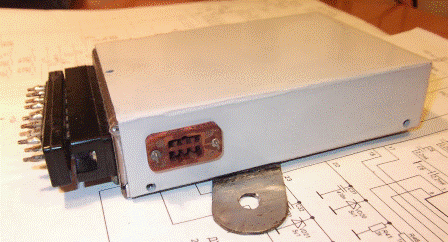

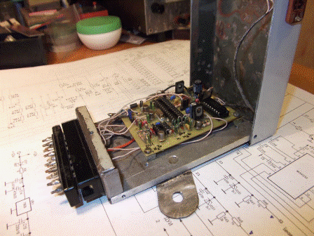

Сообщение ValeriyL » 11 мар 2012, 06:15
Вопрос с холл снимаю. Вот результат кропотливой работы. На столе проверю и буду ставить, надеюсь все сделал правильно. Пока будет датчик в трамблере, в последствии будет перемещен на колен-вал и добавлен датчик синхронизации. Коммутатор сделал, корпус осталось закончить.

Сообщение jhm » 11 мар 2012, 16:25
Корпус добротный, переживет все что угодно :co_ol:

Сообщение ValeriyL » 11 мар 2012, 17:09
Корпус, корпусом вот только не хочет работать схема. Не пойму почему, прошивку сделал, вместо ДАД поставил переменный резистор на 10 к, концевик карбюратора замкнул на корпус, подсоединил датчик холла, СЕ повесил светодиод. Включил, посмотрел на кварце нет генерации, отпаял конденсаторы от кварца, все равно нет генерации, смотрел осциллографом. Прошивку залил MPSZv5.5.3.59а. Пробовал запускать менеджер, во первых не знаю как он должен реагировать на устройство, во вторых как он будет реагировать если нет генерации. В общем сижу и думаю что дальше делать, почему нет генерации не понятно. Да думал кварц не хочет работать, заменил на другой результат тот же.

Сообщение mitrix » 11 мар 2012, 17:31
а светодиод горит при подаче питания?
Re: Помогите начинающиму
Сообщение ValeriyL » 11 мар 2012, 17:56
Светодиод СЕ горит.
