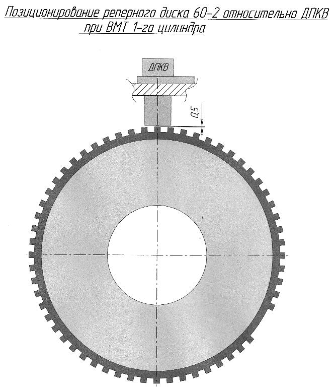

Насколько мне известно - датчик фаз на этом двигателе индуктивный. Поэтому есть два варианта:
1. Работа только от шкива 60-2, с попарным подключением насвечников.
2. Установка датчика фаз на основе ДХ. Тогда будет возможной поцилиндровая искра.
Вариант 1 проще, поэтому надежнее.

То есть , диск должен быть 60-2 однозначно, 36-1 уже не подойдет?
А если от Волги взять ДФ ( 141.388 ), подойдёт? Я имею ввиду по электрическим параметрам,а механически мы туда его впихнем :-): Ну чтобы сделать индивидуальную раздачу на все цилиндры.

elgrand-x писал(а):То есть , диск должен быть 60-2 однозначно, 36-1 уже не подойдет?
36-1 подойдет.
А зачем тебе по цилиндровая раздача сделай систему с холостой искрой.

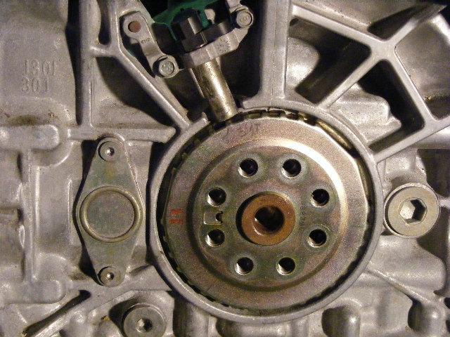

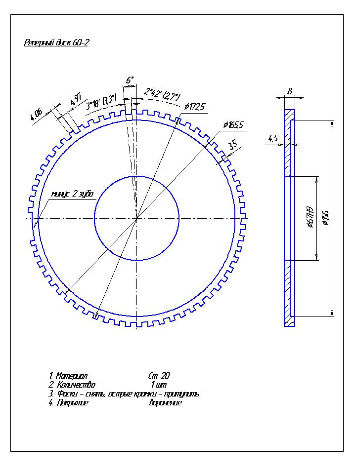

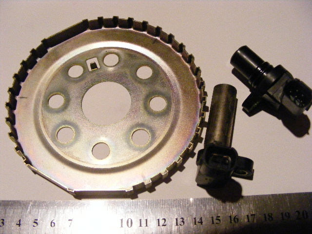

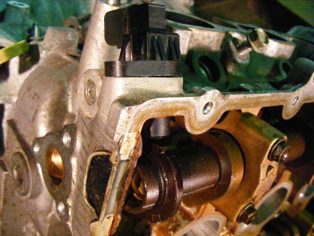

Посмотрел сегодня свой двигатель, Датчик Фаз установленный в правой ГБЦ похоже на датчик Холла,так как имеет 3 контакта,а ДПКВ похоже индуктивный, там 2 контакта.Реперный диск диаметром 125 мм, имеет 36 -2 -2 -2 зуба ( получается 30 зубьев и 3 пропуска по 2 зуба). Реперный диск придётся вытачивать тогда новый, и чтобы он встал на штатное место, и надо чтобы он был на 36 -1 зубьев. Если делать на 60-2 зуба на диаметре 125 мм то тогда толщина зуба будет 3,25 мм и пропуск 3,25 мм, а у родного диска зубья 4 мм и пропуск 6,8 мм, я думаю что с такими маленькими зубьями и пропусками датчик будет не корректно работать на больших оборотах.
