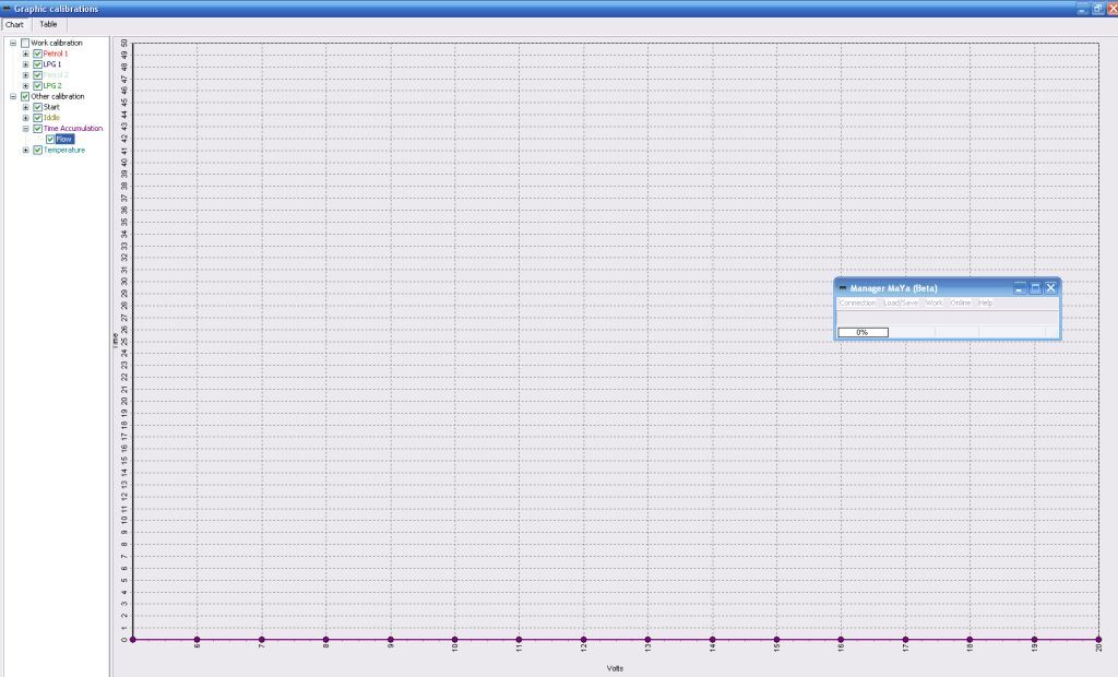

Где найти режим просушки свечей и накопление коммутаторов?

Сообщение nvp » 16 фев 2012, 18:50
накопление комутаторов в картах колибровок
просушка свечей в установках

Сообщение Gyro » 17 фев 2012, 02:42
Какие значения рекомендовано устанавливать?

Сообщение nvp » 17 фев 2012, 11:43
Gyro писал(а):Какие значения рекомендовано устанавливать?
накопление для комутаторов при рабочем напряжении 15мс
