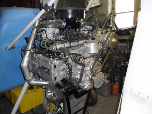

Попробовал установить рекомендованные параметры. Пока не получается запустить. Вот-вот уже хочет, а не может. Выкрутил свечи. В 1-2 цилиндре вспышка была, а в остальных не было (свечи просто мокрые) поскольку свечи новые, то это видно хорошо, хотя искра есть на всех свечах и попадает точно в такт сжатия. Проверил компрессиию, везде в пределах 12..13 кг/см кв.

При проворачивании стартером моргает "Ошибка ДПКВ". Проверил зазор по датчику и диску - в пределах 0,5..0.6 мм.
Завести так и не удается. Пытался включить-выключить "инверсию ДПКВ" - результата нет. Начинает схватывать, а затем, как-будто, в обратную сторону старается провернуть, аж по стартеру удар идет и, все повторяется сначала.
Количество зубьев тоже менял от 17 до 22. Лучше всего себя ведет при, установленных при сборке, - 20 зубов от пробела. Короче.... :ne_vi_del: :ne_vi_del: SOS! SOS!SOS!

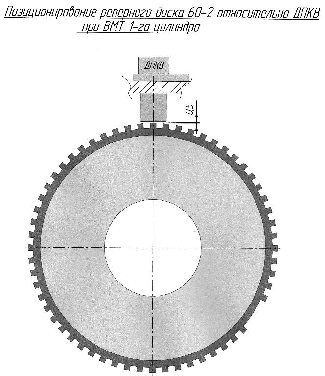

Нарисуйте положение датчика относительно ВМТ а так же положение отсутсвующих зубов. Скорее всего у вас проблема с положением ДПКВ или правильным расчетом его настройки.

Выставлял, как на рисунке. Вращение коленвала - по часовой. Завтра, еще раз, проверю правильность установки датчика на двигателе.

У меня так стоит. 60 и 19 прописано у меня. Подключите стробоскоп при заводке гляньте метку.

стоп! Здесь 6 цилиндров, правило для 4цил не действует! У вас датчик ушел в мертвую зону.
Почитайте инструкцию для версии2, там есть допустимое положение датчика.

Понял.... А то сегодня стробом смотрел метку. Она начала совмещатся, только, когда в параметрах выставил 12 зубов???!!! Запустится так и не смог. Т.е. получается, что надо дачик смещать, или новый шпоночный паз делать на шкиве. :-(
