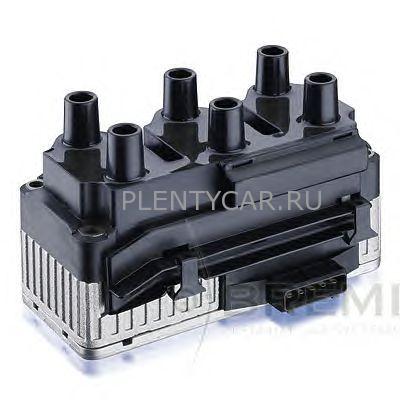

Оформил сегодня заказ на катушку зажигания с коммутатором Bremi 201/32.
Думаю, это наивыгоднейший пока вариант. Как ее подключить правильно к блоку MAYA? Подскажите.

Gyro писал(а):Оформил сегодня заказ на катушку зажигания с коммутатором Bremi 201/32.
Также как и другие модули. Подключаете OUT1-3 к соотв. входам на катушке.
Цилиндры подключаете попарно через два. Например:
порядок работы 1-2-3-4-5-6
катушка 1: 1-4
катушка 2: 2-5
катушка 3: 3-6

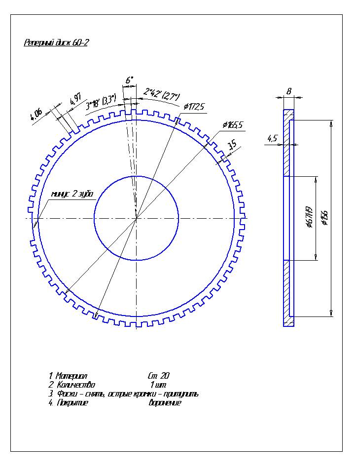

Сегодня сделал чертеж на диск 60-2. Отдал в работу.

Катушка зажигания уже в пути, реперный диск сделали. Подскажите, как выставить его относительно ДПКВ? Кто настраивает ЭБУ Корвет (Питер), говорит, что нужно найти ВМТ 1-го цилиндра, и, вращая коленвал против часовой стрелки, установить на 20-й зуб от пробела. Подойдет ли родной Субаровский ДПКВ? Если нет, то какой лучше использовать в моем случае? Также, вопрос по датчикам детонации, их на СубарУ ставить два или достаточно одного? Опять же какой лучше использовать?

Gyro писал(а):Катушка зажигания уже в пути, реперный диск сделали. Подскажите, как выставить его относительно ДПКВ? Кто настраивает ЭБУ Корвет (Питер), говорит, что нужно найти ВМТ 1-го цилиндра, и, вращая коленвал против часовой стрелки, установить на 20-й зуб от пробела. Подойдет ли родной Субаровский ДПКВ? Если нет, то какой лучше использовать в моем случае? Также, вопрос по датчикам детонации, их на СубарУ ставить два или достаточно одного? Опять же какой лучше использовать?
Заранее спасибо. Сильно не ругайтесь, я пока чайник в этих вопросах.
Можете установить по инструкциям Корвета.
Родной ДПКВ может подойти. В редких случаях если не подходит - меняют на ВАЗовский.
Два датчика вам некуда будет подключить, поэтому только один. Если по заводу стоит два - узнайте у субаристов какая сторона наиболее склонна к детонации, и его подключайте. Датчик детонации используйте от ВАЗа например. Ну или какой найдете, современные все подходят.
