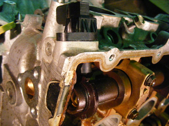

Вот 2-й день пытаюсь фото выложить! :-): Вчера фото были переразмерены,сегодня сфотал с маленьким разрешением.
Вот такой датчик Фаз со своим реперным диском на распредвалу.

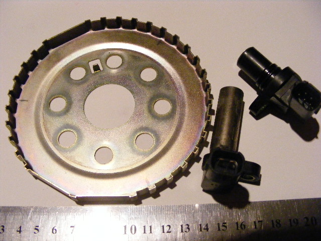

Вот такие датчики с реперным диском 36-2,-2,-2. Тот который железный, это ДПКВ индуктивный с сопротивлением обмотки 1800 ом. А с 3-мя контактами это ДФ.
Датчики и реперный диск

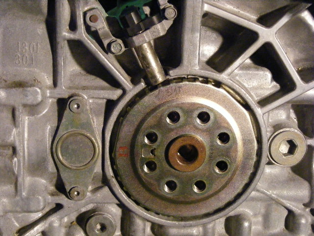

Это реперный диск и ДПКВ на своём штатном месте, на фото коленвал находится в положении "0" градусов в ВМТ.
ДПКВ и реперный диск.
