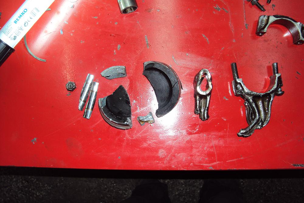

1-0 Начал отсчет убитых моторов седня один приговорил рассыполся поршень :)
Не у меня у кросовеков атмосферные поршня так и должно было случится :) рано или поздно.
Но радует другое что я смог сполить одекватно тоесть в смеси 12.3 при давление всего 1.5 470тые форсунки дюти 99 это хорошо дитанации нет вобше просто невыдержал мощьност поршень. Порядка 460 сил сняли с мотора 2.0

Сообщение ruvili » 24 сен 2010, 13:11
вот :-) ::yaz-yk:
dxlab.net
ruvili
Сообщений: 163
Откуда: г.Кишинев Молдова
Авто: audi
Re: Maya И турбо
Сообщение jhm » 24 сен 2010, 13:40
епрст.... да его погнуло нехило...
стенки цилиндра целы?
