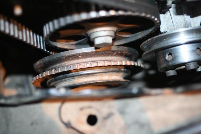

Всем привет. Собственно хочу узнать, кто уже сотворил такой девайс. Так же ищу спеца для изготовления такового 60-2 цельного шкива либо тарелки с зубами под болты штатного шкива. Также интересует кто как реализовал крепление. Может есть чертежи. Спасибо

Изготовить шкив 60-2 довольно сложно, поэтому так мало кто делает.
В основном, берут или готовый от такого же авто но инжекторного, или берут шкив 60-2 какой найдут подешевле, а потом несут к токарю, где он делает простую переходную шайбу что-бы сочленять 60-2 диск и родной шкив.
Кто как делает - смотрите в отчетах по установкам, может какие мысли появятся.

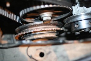

проще всего штампованый шкив с новых опелей + токарь чтобы подогнал все и на точечную сварку
