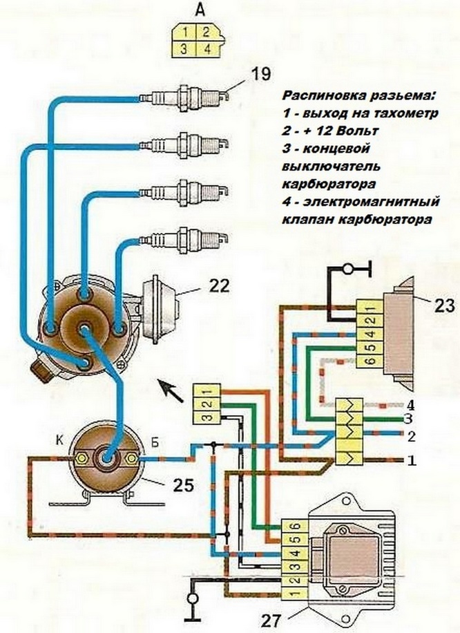

такой вопрос :
в мануале есть схемы подключения (и это замечательно!!!!) но как быть такому чайнику как я (не умею схемы читать...) хотя и не безрукий ... большая просьба , обьясните популярние .....может быть фото или рисунком ???? :hudo_zhnik:

Даже и не знаю как еще объяснить. Что-то типа того как возьми красный провод и соедени ее с синим, такого никто не напишет. Спрашивай конкретнее. какие проблемы или вопросы есть. Ведь мы даже не знаем какая у тебя штатная система зажиганияи какой (высоковольтный или низковольтный) тахометр у тебя стоит.

mitrix писал(а):Даже и не знаю как еще объяснить. Что-то типа того как возьми красный провод и соедени ее с синим, такого никто не напишет. Спрашивай конкретнее. какие проблемы или вопросы есть. Ведь мы даже не знаем какая у тебя штатная система зажиганияи какой (высоковольтный или низковольтный) тахометр у тебя стоит.
у меня сейчас стоит зажигание от 9ки ....(переделывал сам) штатный 9ний выход на тахо работает безупречно..... а вот какой он ??? :ne_vi_del:
и что к нему добавить чтоб работало от МАYA ? :ne_vi_del:
очень понятный рисунок прилагаю........

Сообщение AKSU » 08 ноя 2012, 08:04
Штатный на трамблерах в 90% случаев - высоковольтный, как и в твоем случае.
А что добавить - зависит от того, что ты будешь ставить: статику ли, на модуле, или на волгокатушках... Все варианты с очень понятными рисунками есть в документации.

стоит модуль ......следовательно нужна катушка с реле....
вопрос ;
катушку обязательно с реле вытаскивать, или можно с контактов все запитать .не пойму зачем выкидывать механическую часть .... :ne_vi_del:

Сообщение mitrix » 08 ноя 2012, 14:36
Погодите, там же низковольный тах в 9-й системе.
Нужно подключить тахометр к выходу тах блока мпсз и при необходимости подтянуть 12 вольт через резистор на пару кОм
