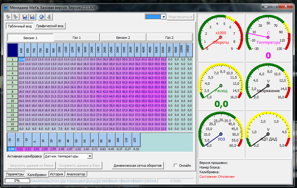

Если не корректно считываются углы в первой карте (бензин 1), то вот скрин:
