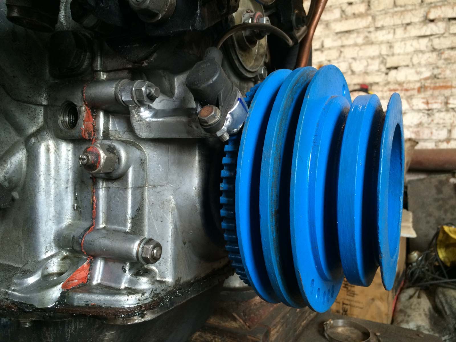

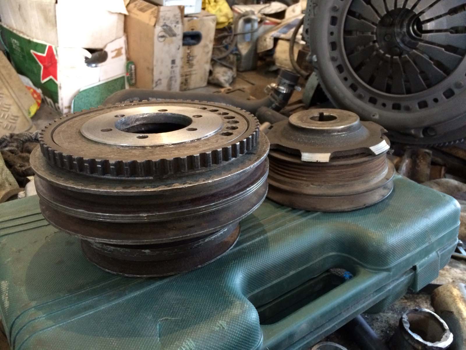

Здравствуйте друзья. Собираю мотор ЗМЗ 511 под МПЗ зажигание. Блок купил Maya V2. Вчера получилось завести на газелевских катушках через бошевские ключи (смонтировал их в корпусе из под жёсткого диска). Датчик ДПКВ расположил на 12-м зубе (если считать по инструкции, тоесть ВМТ - 2 зуба и начинаем отсчёт). Гребёнку 60-2 срезал у донора и "запрессовал" кольцо на родной диск (предварительно его обточив). Минус к датчику даже не подсоединял, обороты видело нормально (правда только после того когда записал их в блок, без этого, меняя количество цилиндров всё равно обороты прыгали сильно и показывали не адэкват, менеджер был V2.0.1.2135). Подсоединение катушек сместил на одну (относительно того как указано в инструкции) заработало сразу вот так: ВЫх1: 1,6 Вых2: 5,3 Вых3: 4,7 Вых4: 2,8. При указывании в менеджере 11 зубов обороты прибавляются, очевидно что зажигание сдвигается в опережение на зуб).

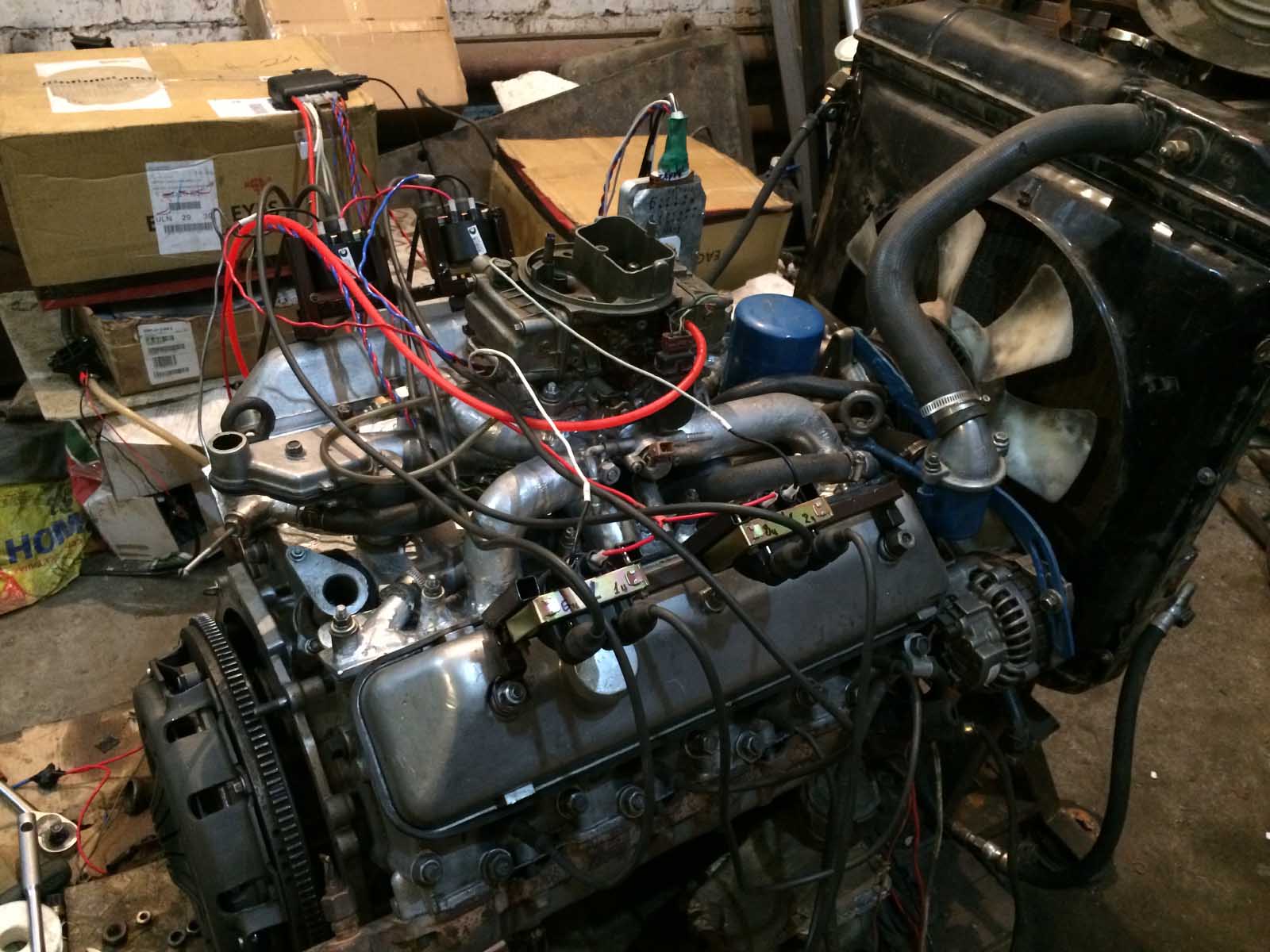

Так выглядит ЗМЗ 511 после глобальной перерубки. (карб, коллектор (форсунки под впрыск воды), насос, вязкомуфта, маслофильтр...
срезал гребёнку с корейского шкива, токарь просадил диаметр, налезло от руки но туговато. Держится хорошо.
