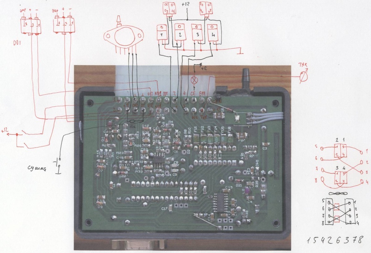

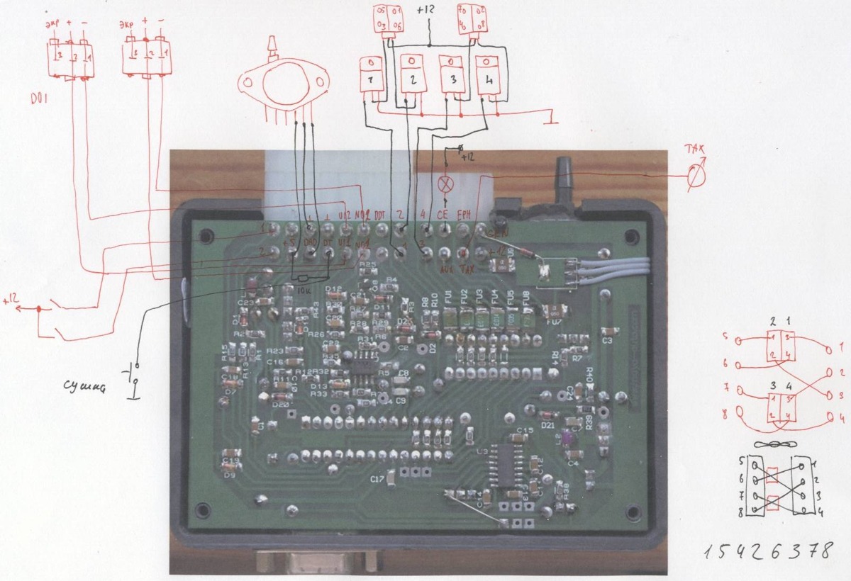

Думаю установить зажигание MAYA на ГАЗ-66, двигатель V8.
Планирую собрать схему для статики: блок версии 1 Rev3, + ДУИ ДНО на датчиках синхронизации коленч вала 23.3847 + 4 комутатора BIP + две счетверёные катушки 2111-3705 .
Вопросы: 1. Работоспособна ли данная схема?
2. Стандартная прошивка (maya_classic_1.7.206)подходит на 8 цилиндров?
3. Кто нибудь ставил MAYA на 8 цилиндров?

Сообщение mitrix » 10 апр 2013, 16:30
Вроде все хорошо, но надо чтобы Слава подтвердил по прошивке
12 май 2010, 17:20
Re: MAYA на ГАЗ-66 V8
Сообщение jhm » 10 апр 2013, 16:31
1. ДУИ-ДНО сам по себе проблемный, но схема работоспособна.
2. Да, подходит на 8цил

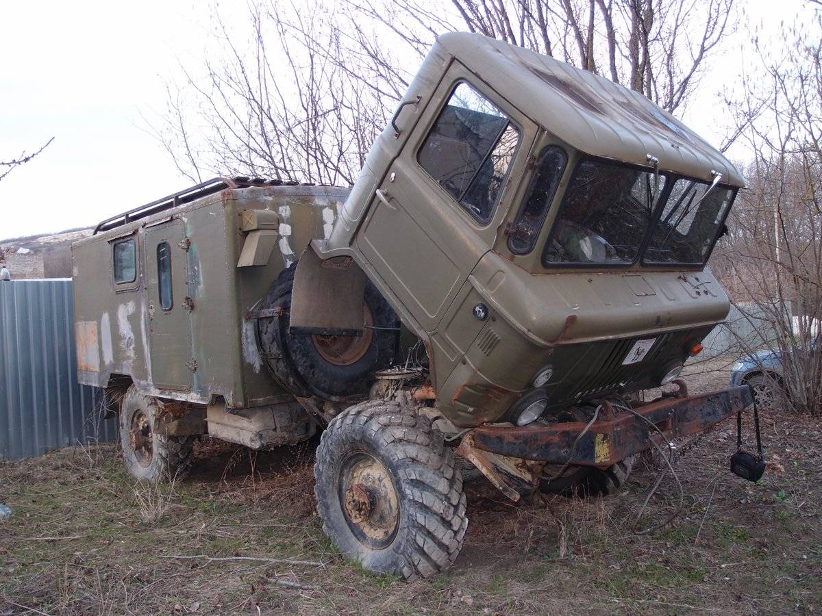

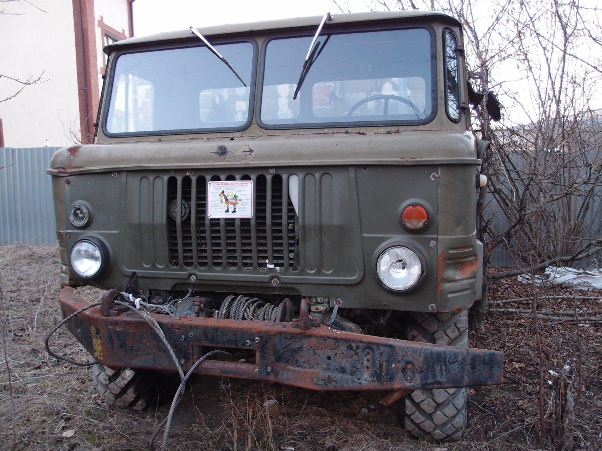

И так... началось всё с покупки самого аппарата.

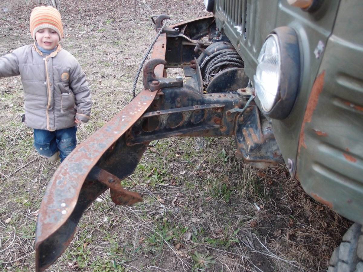

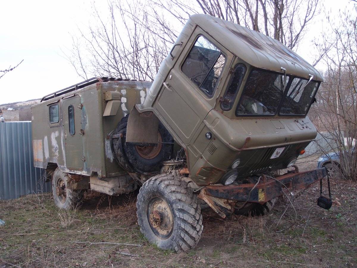

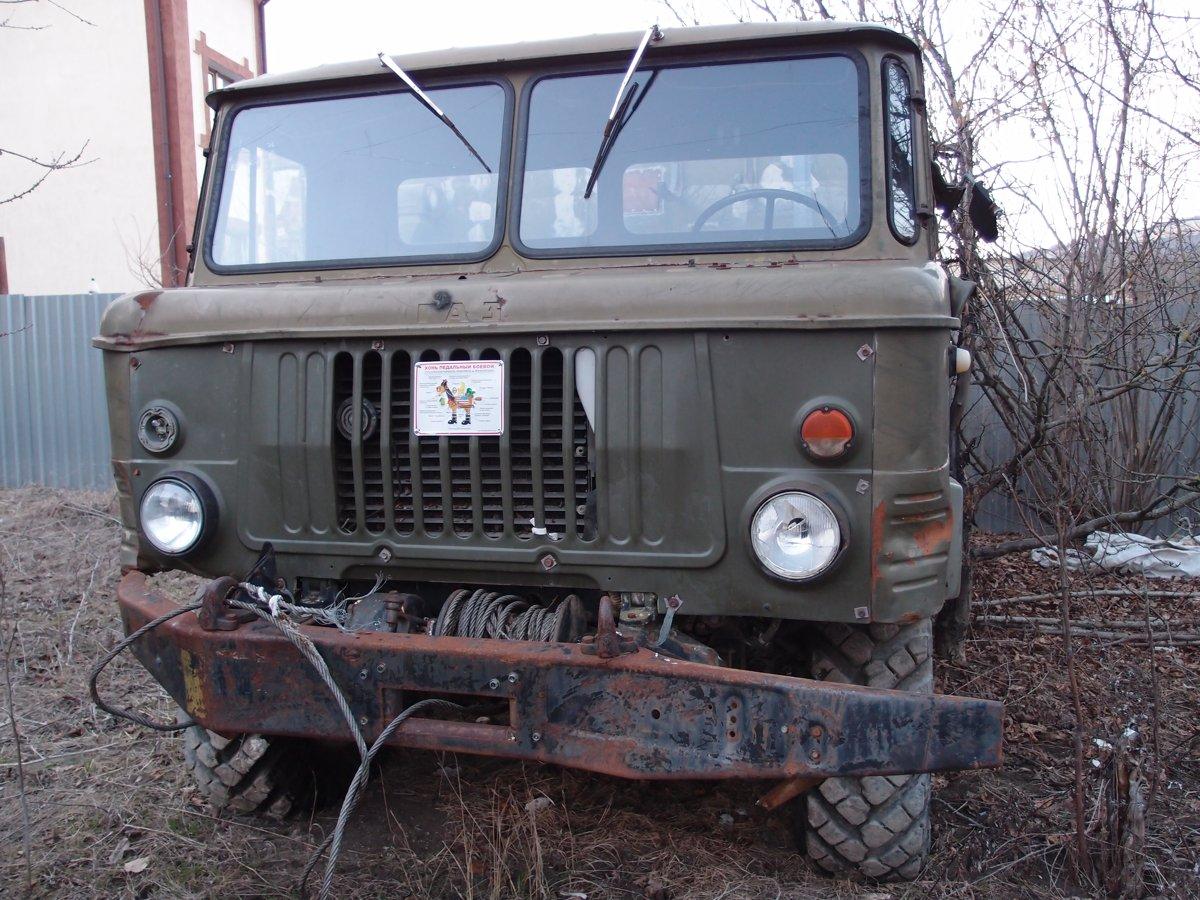

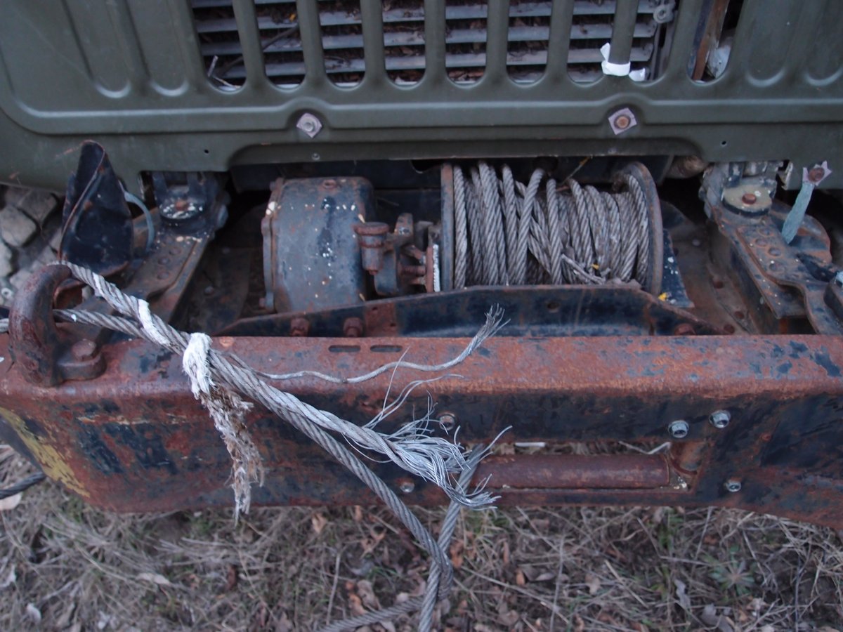

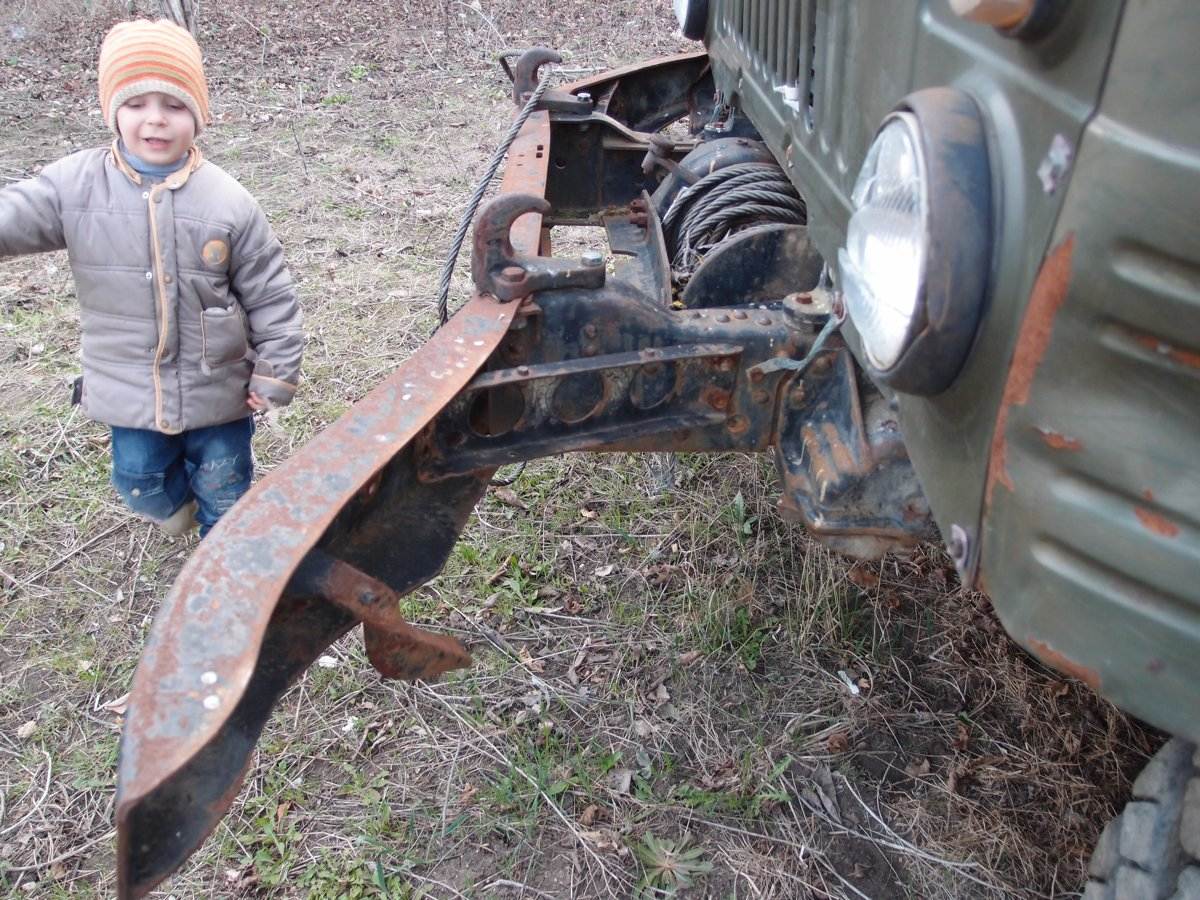

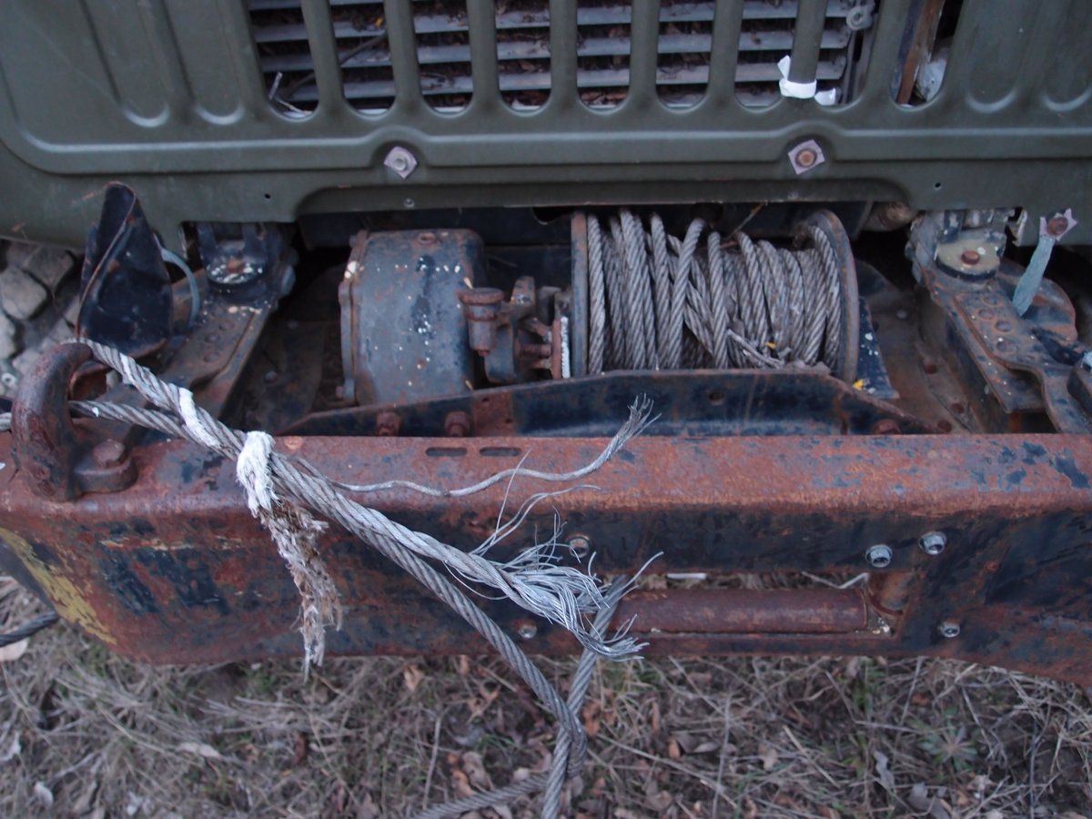

Машину мне сосватали, друзья джиперы. Два года назад они не совсем адекватно покатались на ней по лесу. Ставили на дыбы, валили лес и ещё много чего :cry_ing: Погнули бампер, морду, подножку и.т.п., оторвали зеркала, разбили фонари и стёкла, порвали лёбёдку, и в конце концов ШРУС. После этого интерес к машине пропал и два года она стояла в саду.

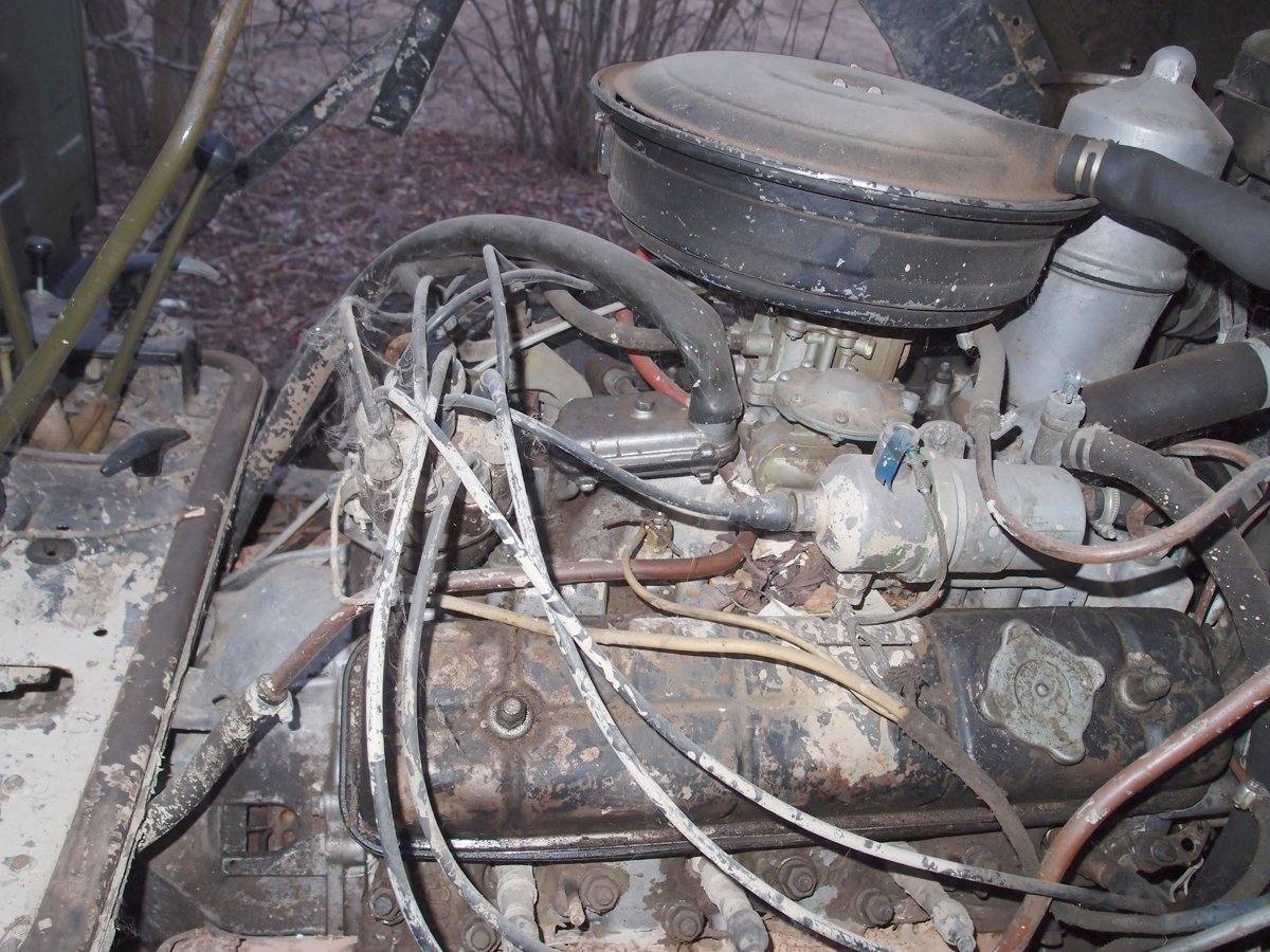

Увидел её в таком виде

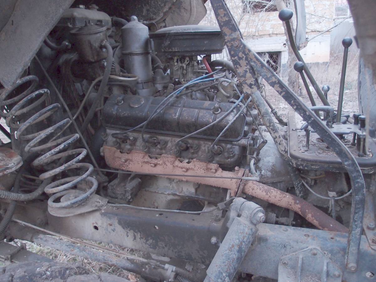

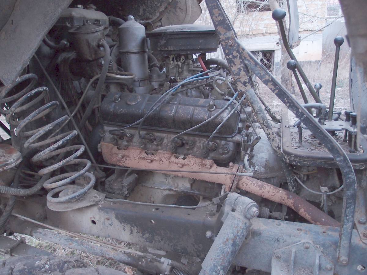

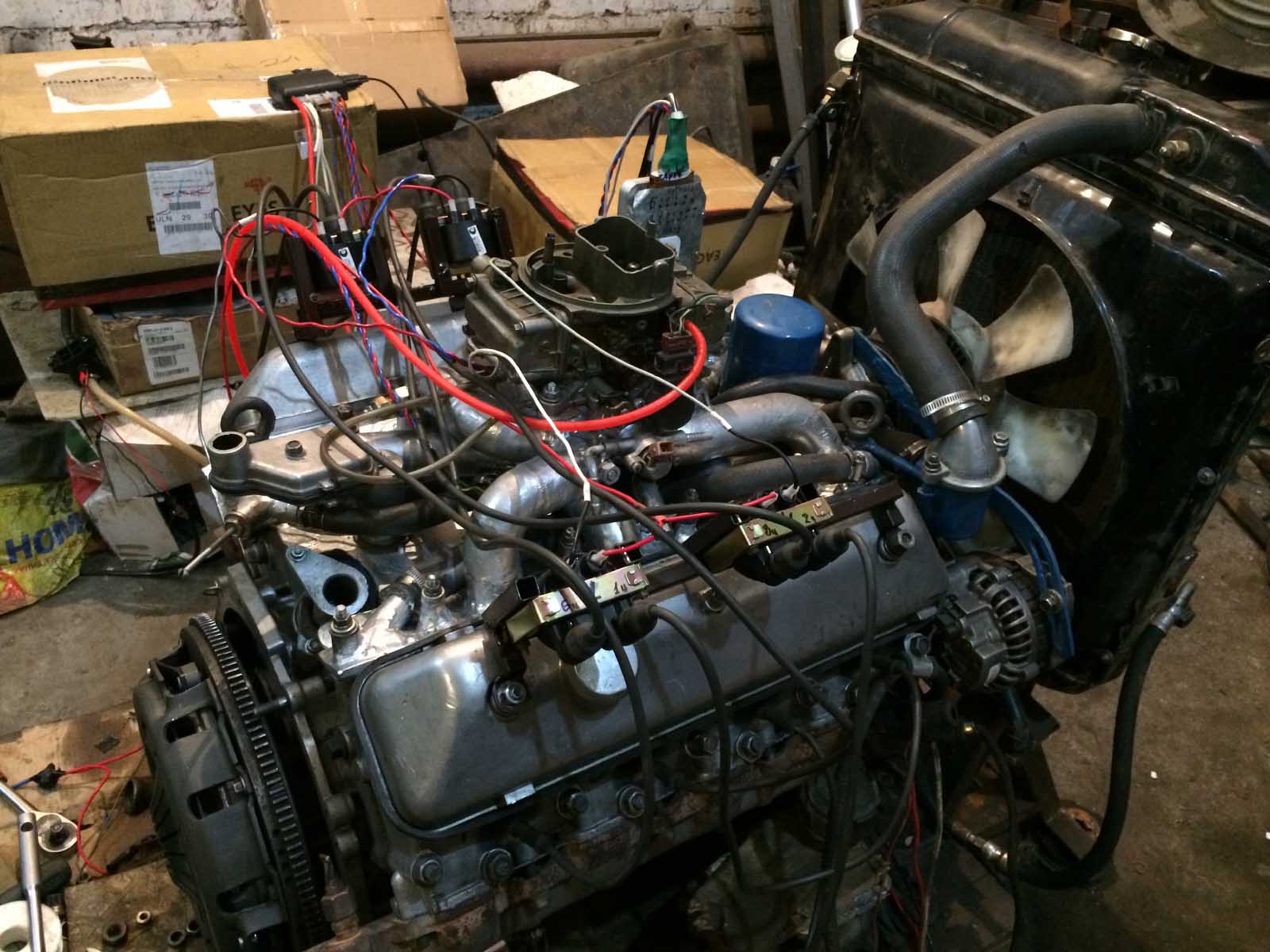

Механическая часть машины оказалась в более менее нормальном состоянии, двигатель в порядке, вот только тяги нет, трамблёр при езде трясётся, зажигание не правильное, свечи заливает. Вот и решил поставить MAYA, благо лишний блок у меня есть.
Предварительная схема такая

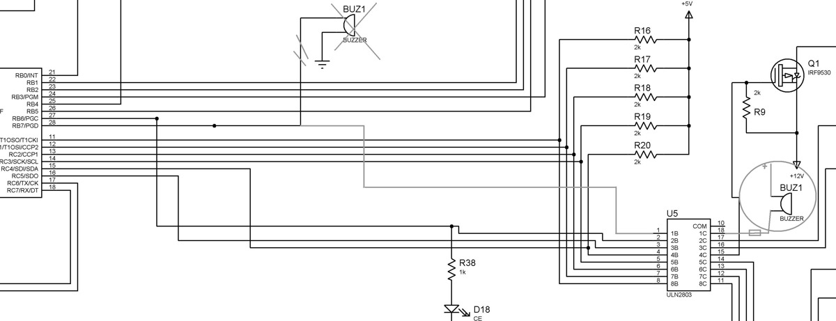

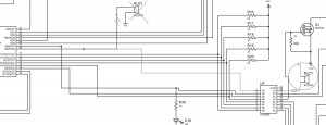

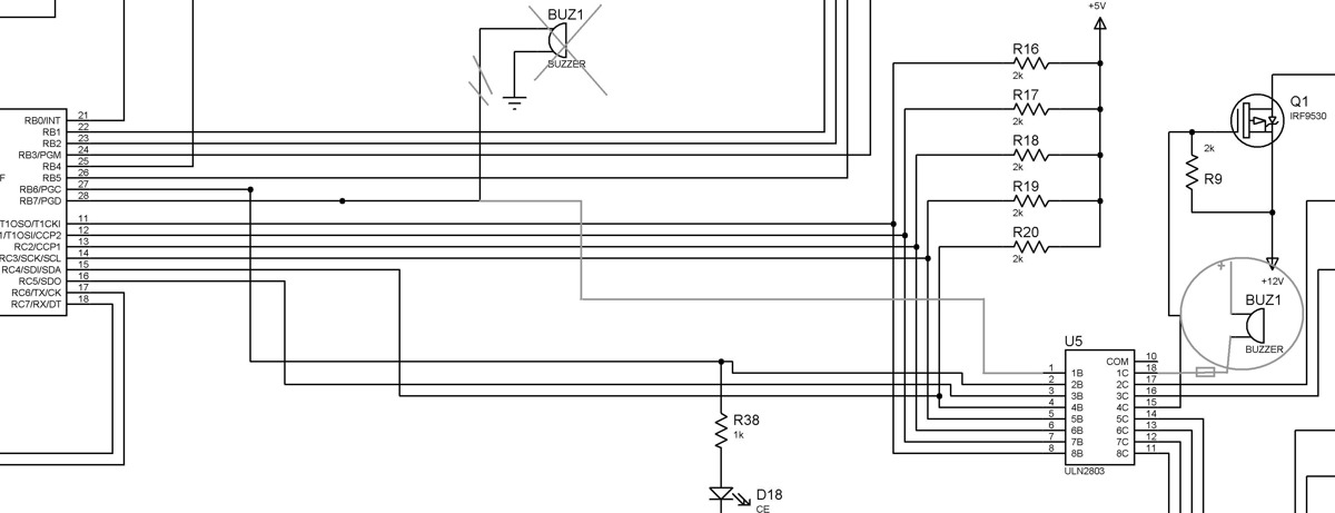

Так как хочу установить блок в моторном отсеке, появилась необходимость установить внешний зуммер звукового оповещения в кабине. Но так как он подключен непосредственно к процессору нужно сделать какую то развязку.
Подскажите если задействовать свободные выводы U5 работать будет? или просто подключить пищалку к лампе CE, разница в работе зуммеров будет?
