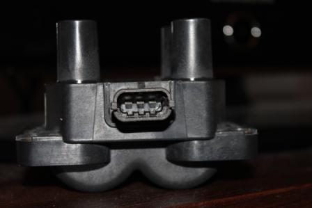

Распиновка катушки зажигания - вот купил такую катушку подскажите пожалуйста что куда к ней подключается ?

катушка 21110-3705010-03

Нашел ! Центральный это +12 а боковые - туда импульсы с виров подавать нужно . Масса я так понял это корпус катушки - нужно туда будет закинуть минус с акб напрямую ...

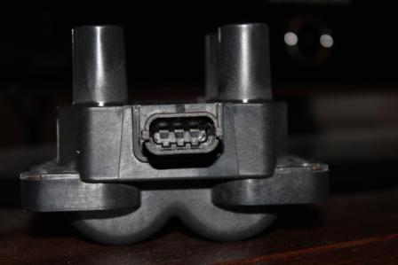

Я правильно понял ?

По поводу катушки-центр- +12 боковые- 2-коммутаторы,минус не знаю у меня на мет. пластине :-) - все работает :-):
