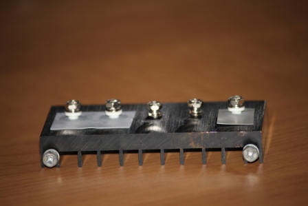

Ну ладно . с батареей понятно . Я тут еще радиатор на ключи подобрал , вот думаю не маловат ли ?

Сообщение Valentin44 » 18 фев 2013, 10:15
Это для BIP373?
Было бы хорошо с размерами увидеть, но должно хватить.
У меня стоят в корпусе от коммутатора, который по сути только одна пластина. Никакого нагрева нет.

Сообщение jhm » 18 фев 2013, 10:28
uterra писал(а):Ну ладно . с батареей понятно . Я тут еще радиатор на ключи подобрал , вот думаю не маловат ли ?
Если не ездить долго на оборотах больше 4000 и настроить правильно накопление то хватит
