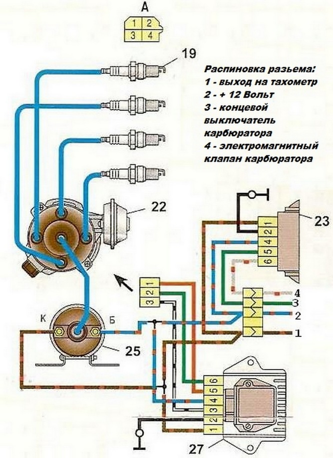

теперь появилась еще одна проблема не показывает родной тахометр ,может я не так подцепил .или надо делать переход на высоковольтную систему... в мануале есть схема, но увы я не понял :ne_vi_del: и в одном и во втором случае нужно что-то добавлять 1) катушку от реле, 2)какое-то сопротивление...
у меня просто провод с мая на провод куда цеплялся разьём от 9тошного трамблерного разьёма (рисунок прилагаю) .
помогите люди добрые обьясните доступние :uch_tiv:

Сообщение jhm » 04 ноя 2012, 22:16
Нужно измерить напряжение на проводе тахометра в таком состоянии как оно сейчас подключено. Если напряжения нет - нужно сопротивление. Если напряжение есть - нужна высоковольтная схема.
