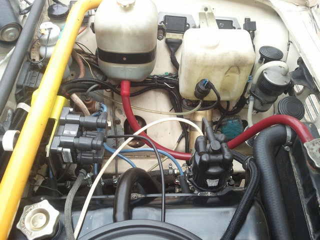

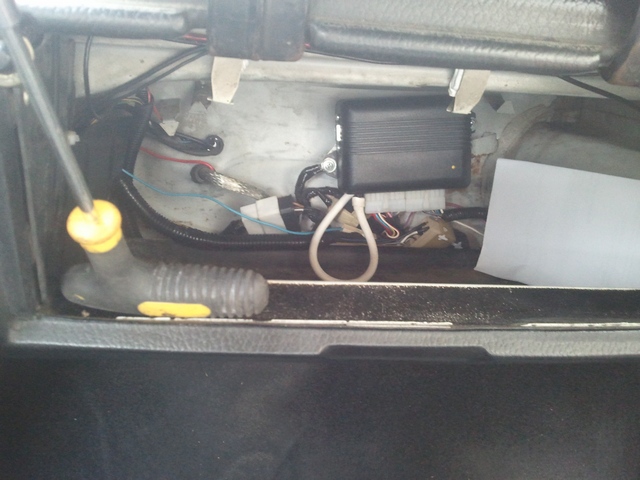

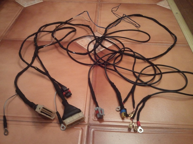

Вторую неделю катаюсь на новом-как для авто семейства "жигули" классика зажигании в народе МПСЗ! долго выбирал среди производителей данного зажигания и решил все-таки остановиться на МПСЗ MAYA нашего, тем более Львовского разработчика, Славика! есть такая дурная привычка у меня, как что-то себе задумаю — то я это сделаю чего бы это не стоило :smu:sche_nie: изучив все нюансы что с установлением, что по самому блоку и компонентам по блоку начал с проводки, которую собрал в домашних условиях наперед спланировав что блок уже будет стоять в бардачке, где его незаметно сильно и доступ к нему будет нормальный! заранее сделал кронштейн для блока (чтоб блок был быстросемным ) походу монтажа проводки было куплено;

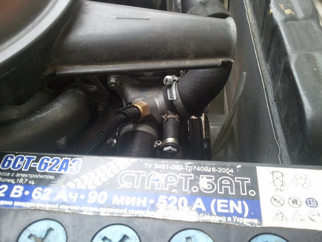

5 кронштейн с датчиком температуры ОЖ 100 грн

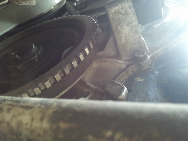

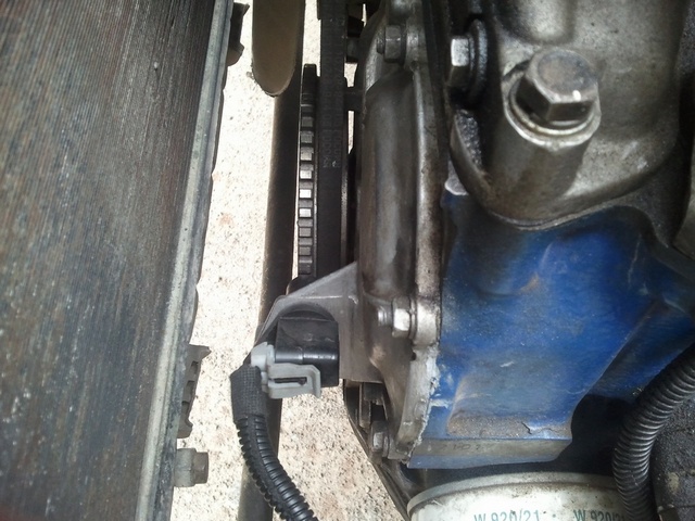

шнур для датчика ДПКВ сначала купил от микрофона, после чего в результате я немог завести машину в течение 3 дней потому что сечение провода было примерно 0.15 кв как выяснилось потом, и сигнал от датчика был настолько слаб что блок просто несчитывал обороты КВ! прозвонили всю проводку, пересмотрели все клеммы, что только в голову нелезло! благодаря "Fobos" Юрию который подсказал на плате перепаять перемычку из положения ДУИ и ДНО на 60-2! но все равно намерения завести были напрасными! даже делали перехват зажигания с БЗ на маю , тойсть подали + на оба зажигания включили менеджер ,завели на БЗ и по по одному проводу ВВ переключали на калинокатуху! перехват был удачен :-) но заглушивши мотор завести его так и несмогли :ne_vi_del: тахометр в менеджере непоказывал обороты КВ !долго попотевши пришли к выводу что виноват провод ДПКВ! поэтому пришлось немножко покурочить проводку Опелевскую которая валялась без дела и из нее сварганить провод ДПКВ! и о чудо, она завелась! : D

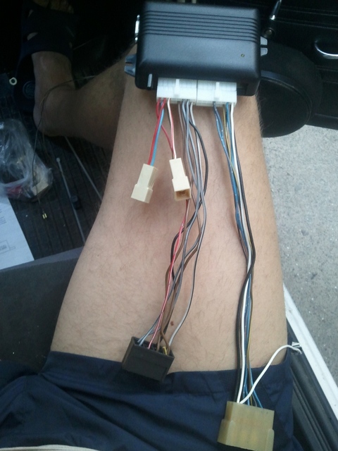

всю проводку от МПСЗ тщательно заизолировал, и запустил в гофру, постаравшись аккуратно вложить по бортам! заодно пришлось и родную немного перебрать уже раз туда залез.

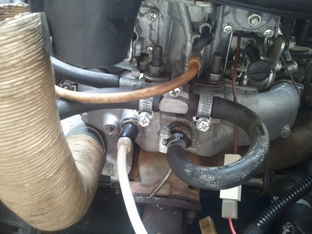

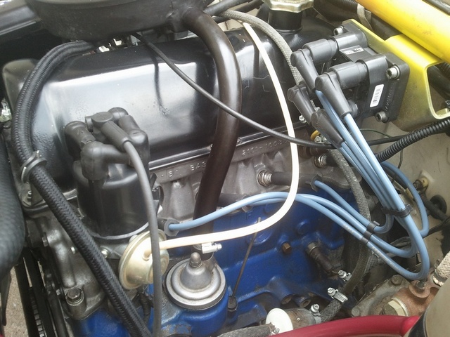

поскольку отверстия под ДАД на колекторе небыло пришлось снять колектор и сверлить отверстие + сразу поставил маленький фильтр для компенсации обема и чтоб конденсат задерживал !

А так я в принципе довольный, машина едет ощутимо шустрее, понравилась поддержка холостого хода! есть подклины движка! но с етим пока разбираюсь скорей всего что недонастроил в менеджере! в планах поставить вместо комутаторов ключи ВIP 373 и БК-2 "WWW" ! фото установки ниже!
ДПКВ
красота!!!!!!
акуратность прежде всего
пришлось снимать колектор чтоб висверлить отверстие под ДАД
блок в бардачке
зазор 0.8мм

проводка

Сообщение dimurik » 31 июл 2012, 09:07
Не подскажете каталожный номер кронштейна под датчик температуры и какой нужен сам датчик температуры

Сообщение pavlolvov1 » 31 июл 2012, 20:39
dimurik писал(а):Не подскажете каталожный номер кронштейна под датчик температуры и какой нужен сам датчик температуры
чесно номер незнаю! просто пришол на авторынок и сказал что- мне нужен кронштейн с датчиком температуры от инжекторной 2107 !
второй ОЧЕНЬ ВАЖНЫЙ МОМЕНТ :du_ma_et: !!!! - после установки даного кронштейна -если у вас НЕ електро вентилятор а пропелер от помпы обратите внимание недостает ли пропелер до патрубка (верхнего) ??? а то я неувидел и далеко заехал (перетерло патрубок) !!! :sh_ok: кронштейн имеет большой угол наклона всторону радиатора и даже если в холостую пропелер проходит на заведеной машине то при больших оборотах он изгибается назад и всетаки достает к патрубку! приходится химичить! у меня в фотках там видно!!!!

Сообщение keygabrielll » 12 авг 2012, 19:46
http://dnepr-auto.dp.ua/catalog.php?id=8273
