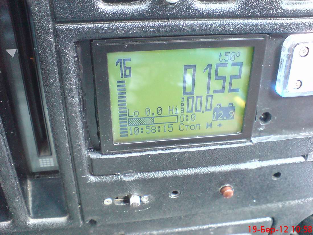

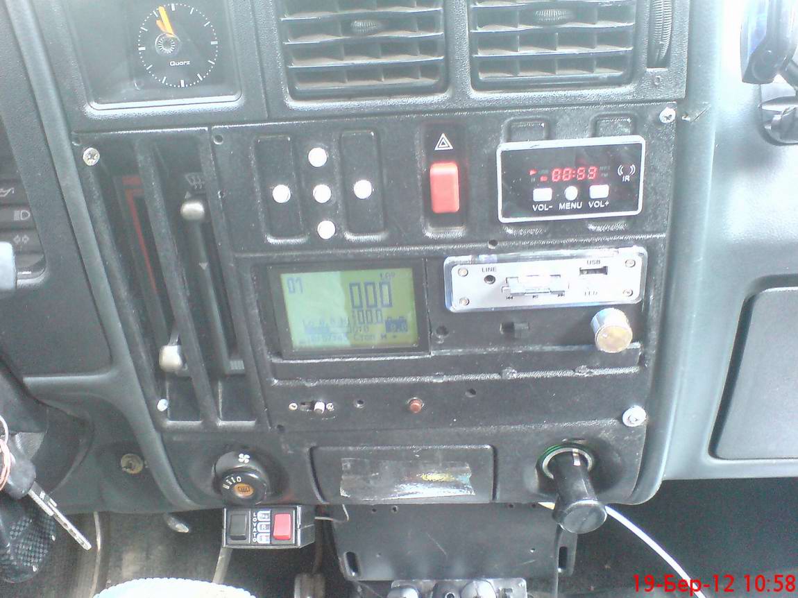

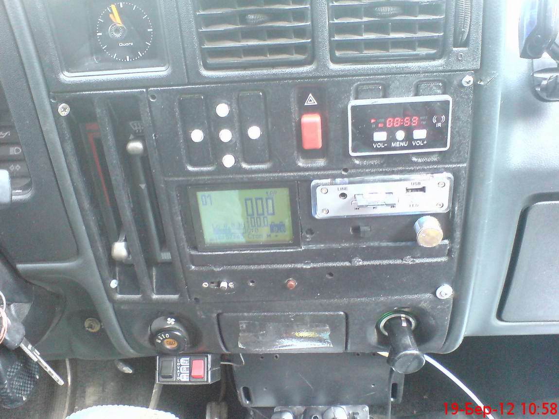

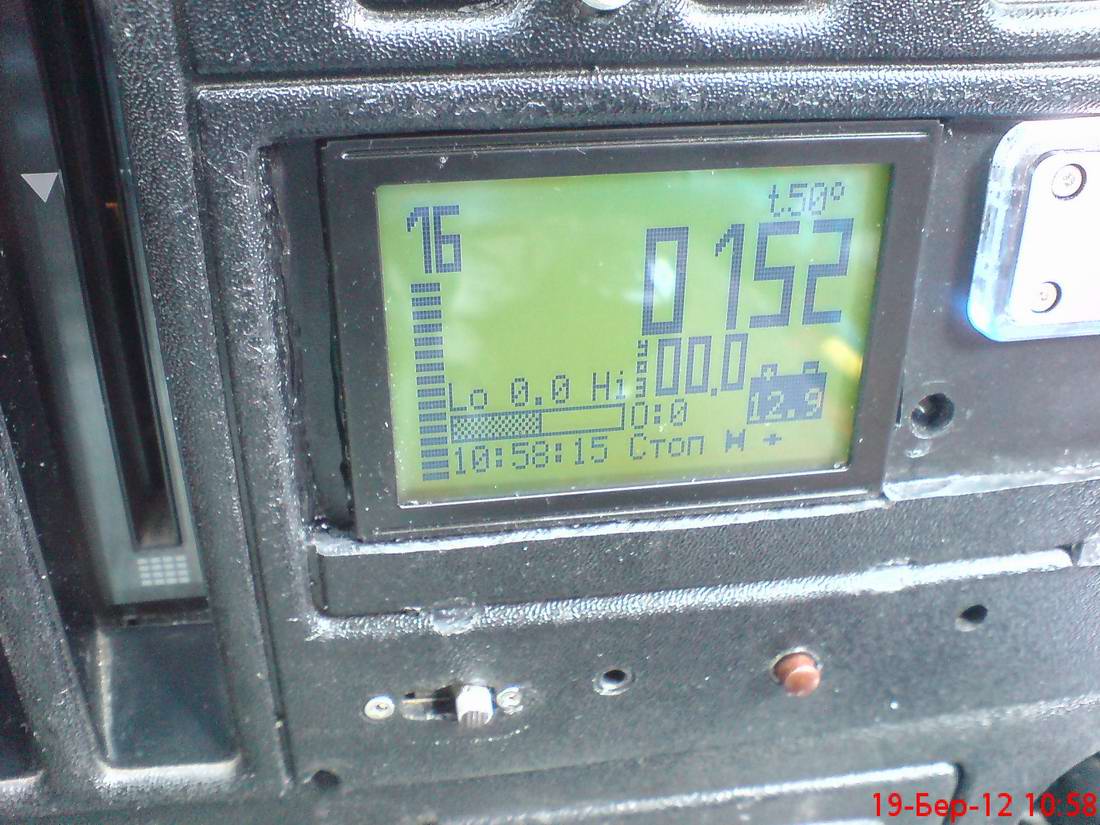

Вставил в торпеду (пока так) БК2 а ля WWW.
С приборкой пока нормально не придумал, так чтоб быстрее - всунул туда вместо Барабашкиного БК.
Кнопки сделал с микрокнопок - на клей посадил, чтоб гайки снаружи не висели. Включается не от зажигания, а включателем возле него. Типа может как часы работать. :co_ol:

Сообщение Karalex » 14 апр 2012, 15:14
Перевел БК на автономку, включается с ключа. Все отлично. :-ok-:
Правда для лямбды убрал резистор на +5в 1МОм, а то ниже 0,4 вольта не показывал, а на холодную - 2,8в. Ну тут уже теперь пробовал, вроде скачет напряжение на ХХ до 0,4 прогазовывая, но на ходу еще не пробовал. Правда лямбда не новая. :ny_tik:
Не все сразу.
Надо будет теперь после праздников СТАГ подключить, что он по лямбде будет показывать. :ne_vi_del:
ПС. Подумываю как поменять приборку эту на приборку от кадета Е. Она шире и там можно поставить будет этот БК. Уже прикидал, буду как то мудрить. А пока езжу с двумя БК. На одном обороты, на другом спидометр. :co_ol:

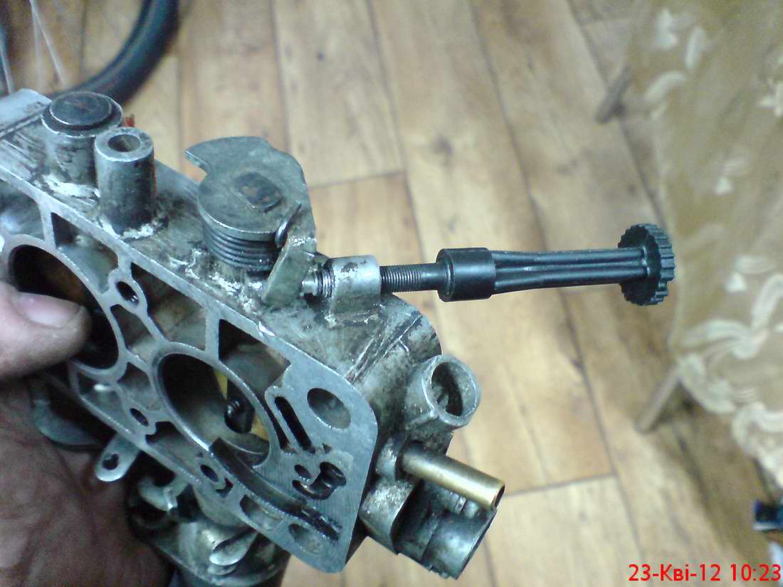

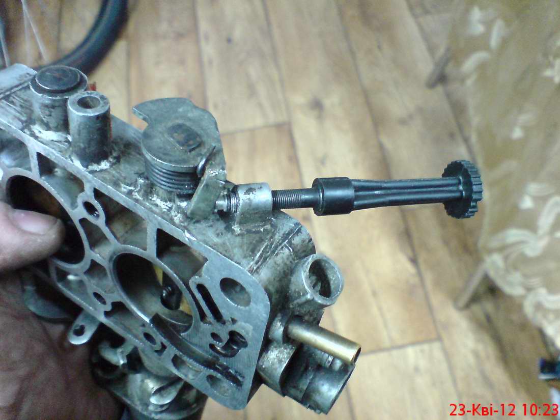

Сообщение Karalex » 27 апр 2012, 14:55
Сделал наконец то датчик ХХ на карбе. От солекса 08 взял регулятор с концевиком, в карбюраторе надфильком прошелся по резьбе, где винт вкручивается, а то такого метчика не нашел с мелкой резьбой. Поставил и теперь классно работает. :co_ol:
