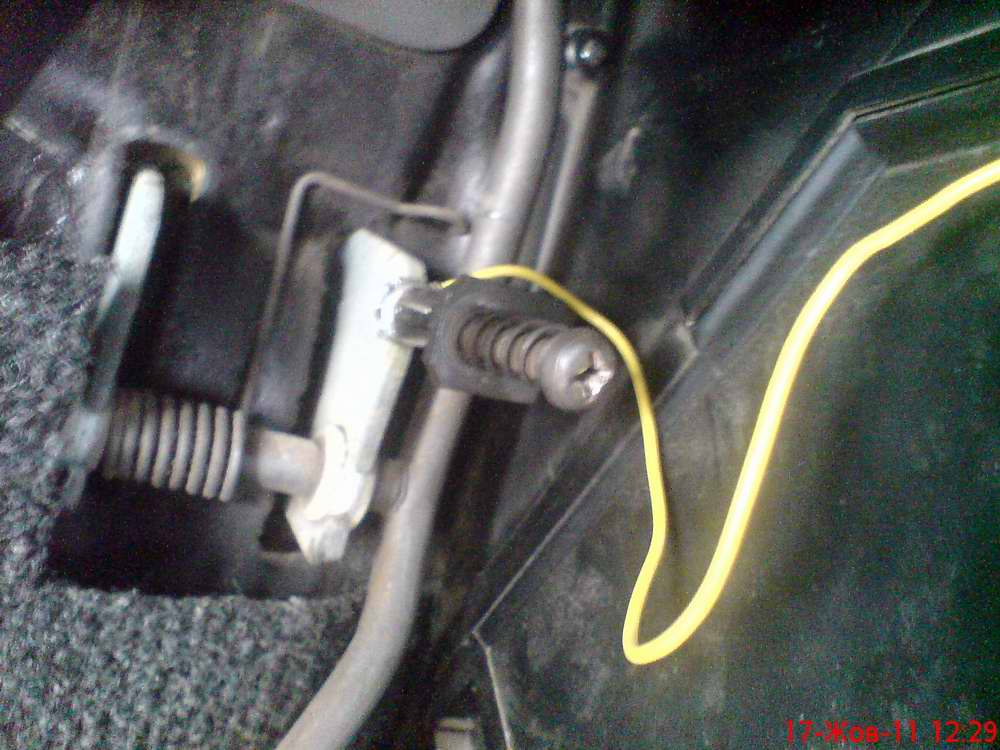

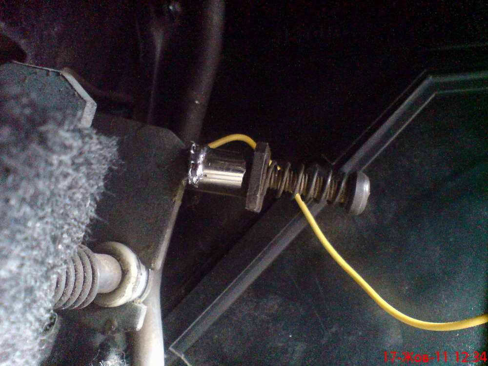

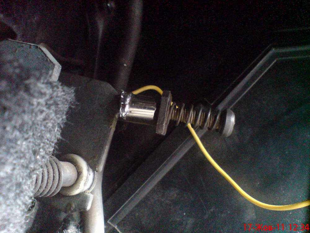

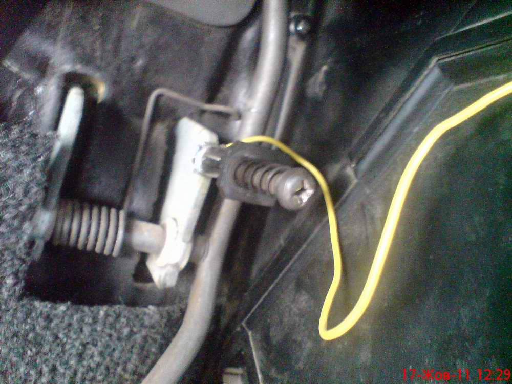

Re: MaYa 60-2 Opel Kadett D 1,2
Сообщение Karalex » 17 окт 2011, 18:35
Вот как сделал типа микрик для холостого хода. :-): Думаю тут все понятно? На винт регулировки педали сделал с антенны телескопической набалдашник и от него проводок пошел к блоку зажигания.
Сообщение cawabunga » 08 дек 2011, 19:03
Красавец! Руки откуда надо растут...
