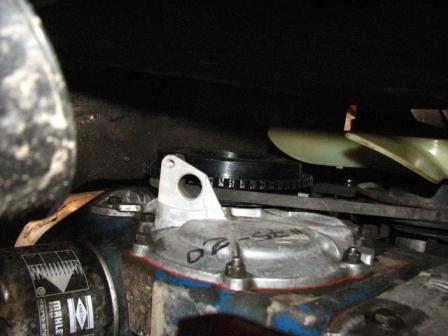

[img]И так делаю заказ, приобретаю ДаД, проц комерческий, плату, рс232 переходник (который окозался нерабочим, но Ярослав предложил поменять чем обрадовал меня), и самовостонавливающися предохоранители их тяжеловато найти, всё остальное начал соберать по закоулочкам, чего нехватило докупил в магазине....
Пока ожидал посылки колебался какую формулу ставить, сначала думал про дадчик холла и трамблёр, но всётаки гордыня взяла своё, решился на ДПКВ и статику....

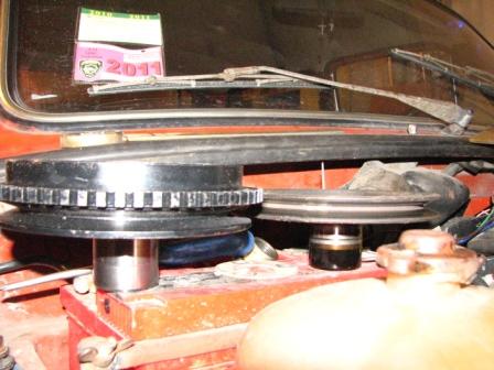

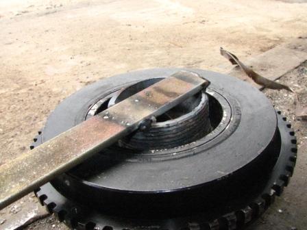

шкив с демпфером - 300 гр

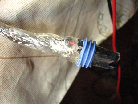

ДКПВ - 25 гр

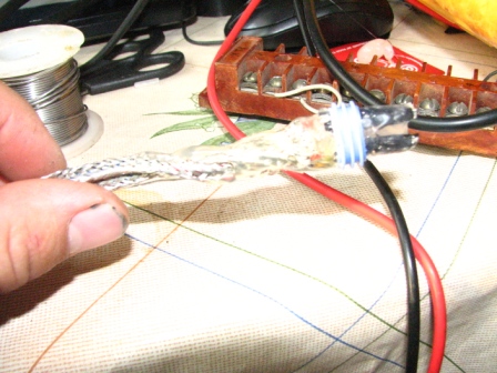

разём ДКПВ - 15 гр(но здесь мне такую свинью закопали что никогдаб не подумал, дали не тот разём, по размерам он но когда вставляю его он к контактам не достаёт выяснилось в процессе отладки настоле...

поменял клапана, притёр, собрав глолову начал устанавливать перднюю крышку обнаружил что за новый шкив цепляет вентилятор охлаждения, который висит на помпе, решено соберать со старым шкивом и купить электро вентилятор и продолжить чуть позже, темболее что болок не был собран на то время...

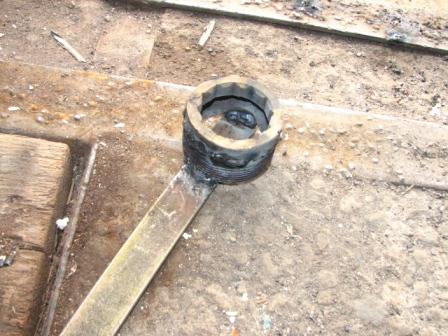

небольшое лирическое отступление, прочитав отчёт про ниву на фотруме и как человек мучался с гайкой корповика, я заранее начал вымачивание её в ВД40 в течении 5 дней ремонта 3 раза в день брызгал еюю на гайку и когда пришло её время включил скорость заблокировал колёса, надел ключ ни с относительно небольшим усилием гайка подалась....

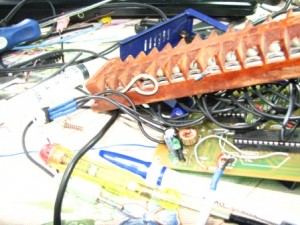

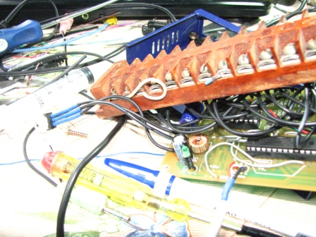

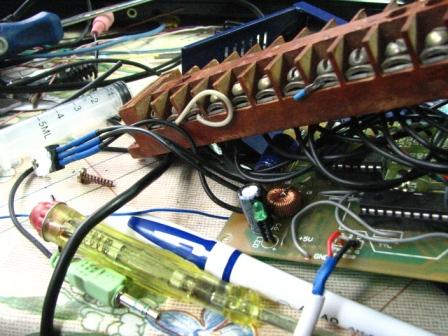

Сейчас собираю дома на столе блок и переферию чтоб убедиться что всё работает и сто раз не снимать блок и не бегать домой, отлаживаю в домашних условиях....
