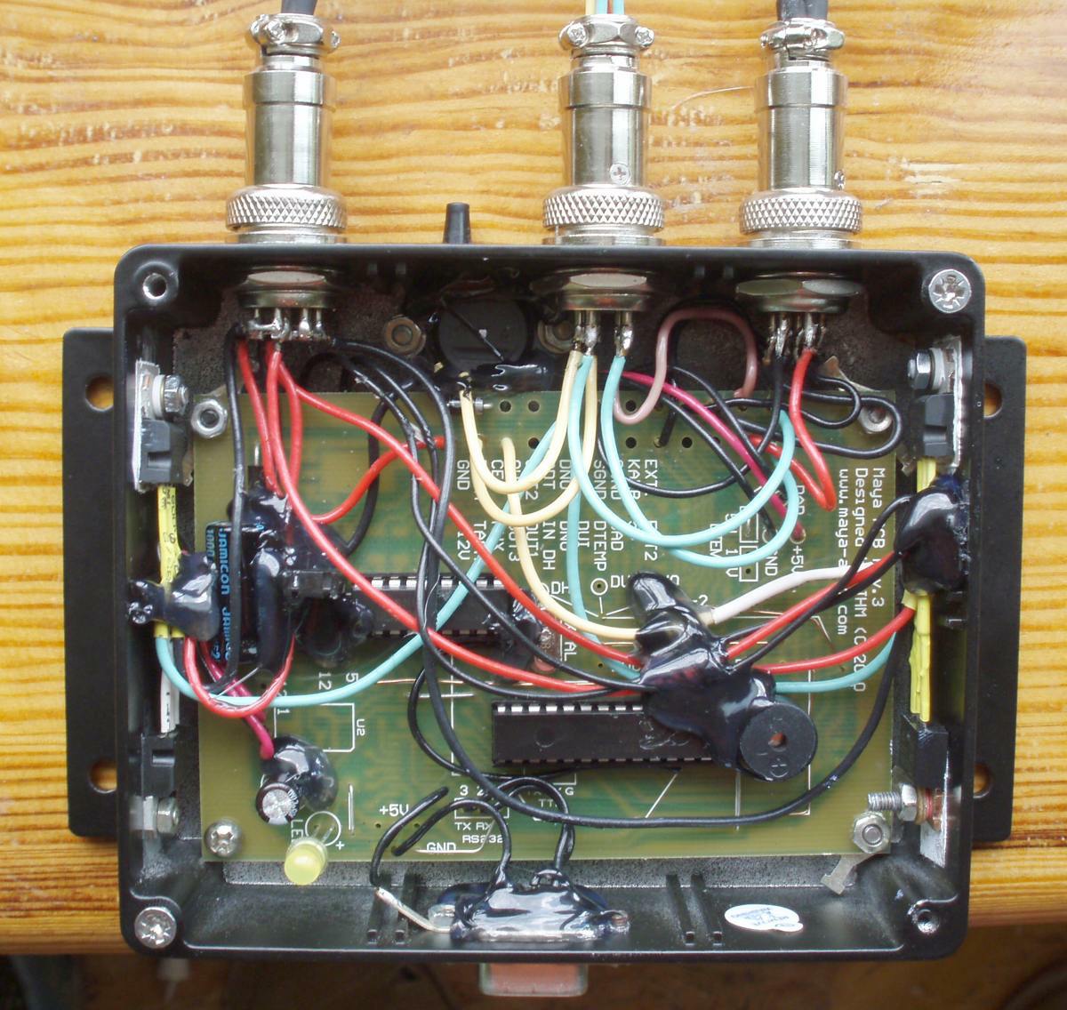

И так, для начала была выбрана сама система МПЗС. Выбор пал на комерческую версию "МАЙЯ" - вариант "собери сам".
Купил на сайте процессор, плату, корпус и разьёмы, датчик давления, датчик температуры.
Остальные детали приобрел самостоятельно и распаял устройство.
В схеме rev.3 имеется ряд косяков, но благодаря форуму их удалось устранить.
Блок через реле и предохранитель установил в салоне авто. К нему подведена трубка от впускного коллектора, сигнальные и управляющие провода.

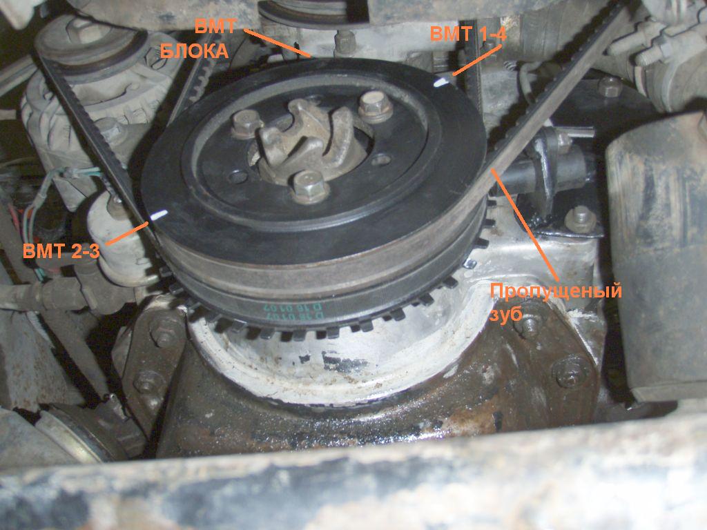

Дальше предстояло установить шкив с реперными зубцами на коленвал.
Задача оказалась не простая. Благодаря безвозмездной помощи клуба в лице К-motors, Гели и Андрюхи были найдены шкивы 60-2 от 10-ки, газели, BMW и 36-1 от FORDA.
Шкив от BMW решил не портить, а отложил его на потом, для перехода УАЗа на поликлин
Вначале пытались совместить родной шкив с Газелевским но из за ошибки в расчетах токарь его запорол.
Дальше взялись за Forda.

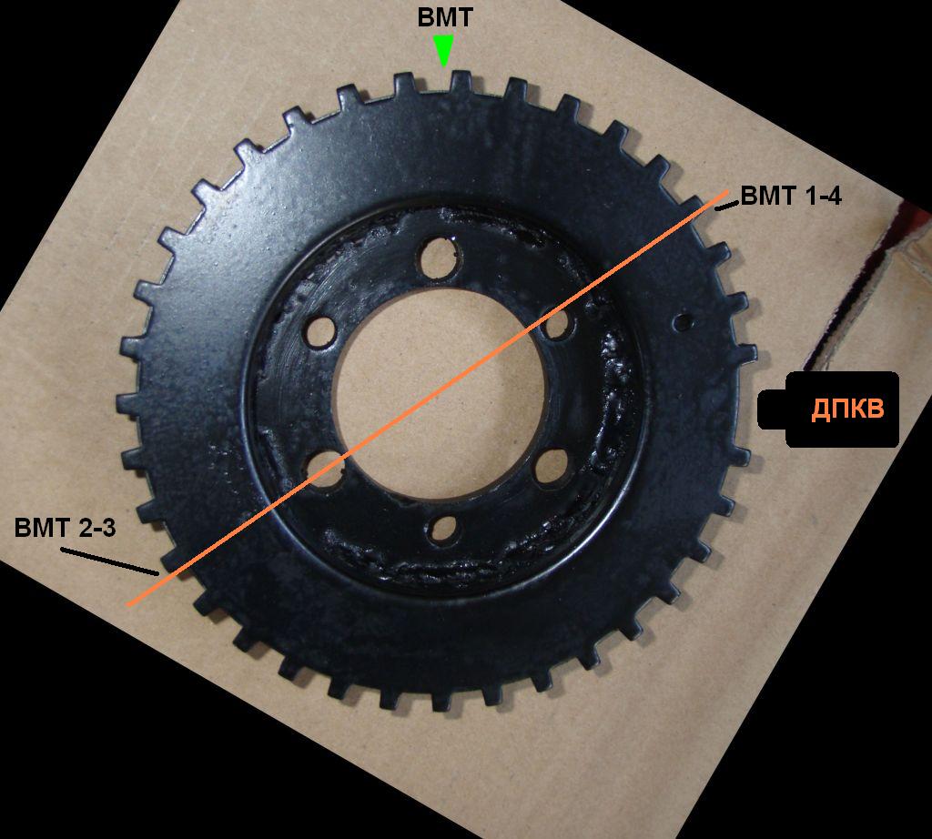

Автогеном выжгли демфер и отделили зубцы от шкива. Затем токарь расточил родной шкив и обрезал лишнее на Фордовском, таким образом, чтобы они плотно вставлялись и центровались.
Получилось вот так. Детали между собой не приваривал пока не установил датчик.
Для датчика ( ДПКВ ) был изготовлен кронштейн, работу сильно облегчило наличие старой крышки распределительных шестерён.
Дальше было размечено положение зубцов относительно коленвала, заварено , покрашено и прикручено.

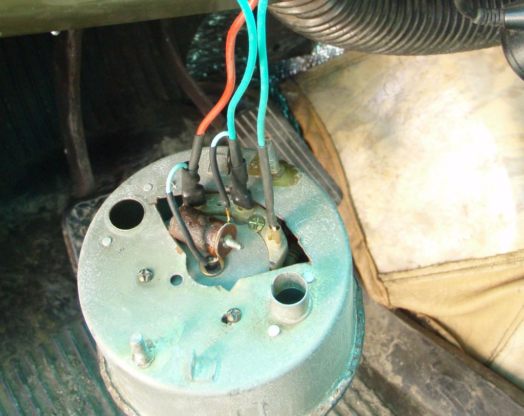

В общем взял я старый родной датчик температуры, разломал его и вставил в его корпус DDТ, закрепив его там эбоксидкой (№1).

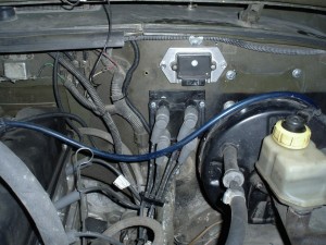

Во впускной коллектор ( благо там уже была резьба) вкручен уголок со штуцером от старого вакумника (№3)
Подключены провода концевика карбюратора(№2) и клапана ЭПХ(№1)
Трубка на вакумник трамблера заглушена (№4).
На место катушки установлен модуль зажигания от 10-ки и провода "Слон".
На место трамблёра сделана заглушка.

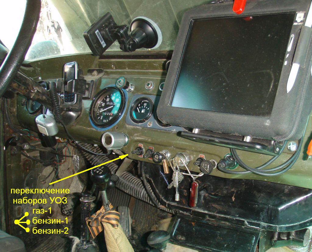

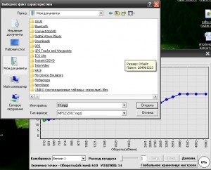

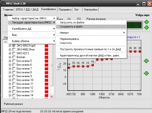

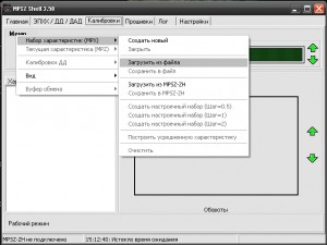

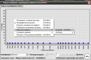

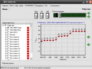

В менеджере системы выставлены нужные параметры и загружены кривые УОЗ от ГАЗ-21 (от Valentin44 ) и ... Поехали!

Машину не узнать, появился нормальный ХХ и приемистость и это на чужих настройках, осталось довести их под себя.
