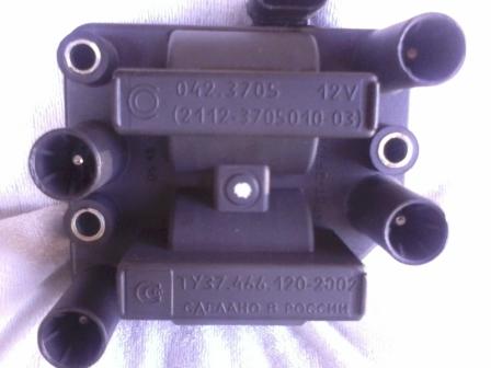

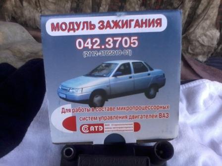

Вижу давно здесь никто не писал - значит у всех все отлично? Я просто поинтересоваться, как ведут себя в эксплуатации с Майя модули зажигания 2112-37.....? Вообще-то я хотел купить катушку калиновскую 2111-...., но перепутал цифры, а точнее сбил с толку интернет-магазин. Было написано -"модуль зажигания 2110,2114, !1118!, 2170, Сенс старого образца", я и подумал, что это она, а на каталожный номер не обратил внимания. Так как быть,- экспериментировать с модулем, или лучше сразу искать варианты замены на катушки с коммутаторами?
kalenevod
Сообщений: 89
07 янв 2013, 22:16
Re: Установка MAYA 60-2 на НИВА 2121
Сообщение kalenevod » 04 июл 2013, 12:01
вот такой-вот модуль зажигания
