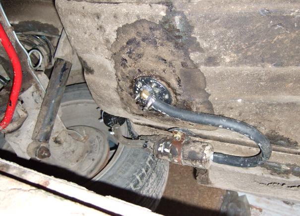

Вот как у меня сделано. Ободок с болтами и прокладкой - от бака 2101.
Re: Установка и настройка моновпрыска на классику.
Сообщение Valentin44 » 05 фев 2011, 12:53
А изнутри куда болты вкручиваются?
А как сетка заборника сделана?

Valentin44 писал(а):дмитррий А можно фото места установки насоса? Общее, где он там стоит?
Теперь, как организовать забор топлива с бака? Через шатный топливозаборник? У инжа, там сетка не такая как для карбового. Надо как-то фильтровать топливо при заборе... Может в топливозаборник всунуть фильтр тонкой очистки топлива? Тогда на всосе будет фильтровать. А то много нрязи сейчас в отстойнике фильтра тонкой очистки.
поставить инжевый фильтр перед насосом, он объемный и в нем всегда есть бенз, тоесть и насос сразу схватит
