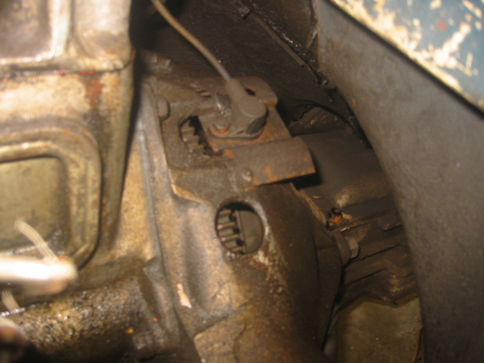

Датчик ДУИ был установлен на заводском окне в колоколе, которое как раз расположено напротив зубьев моховика. Кронштейн делал самодельный, с примеркой по месту.

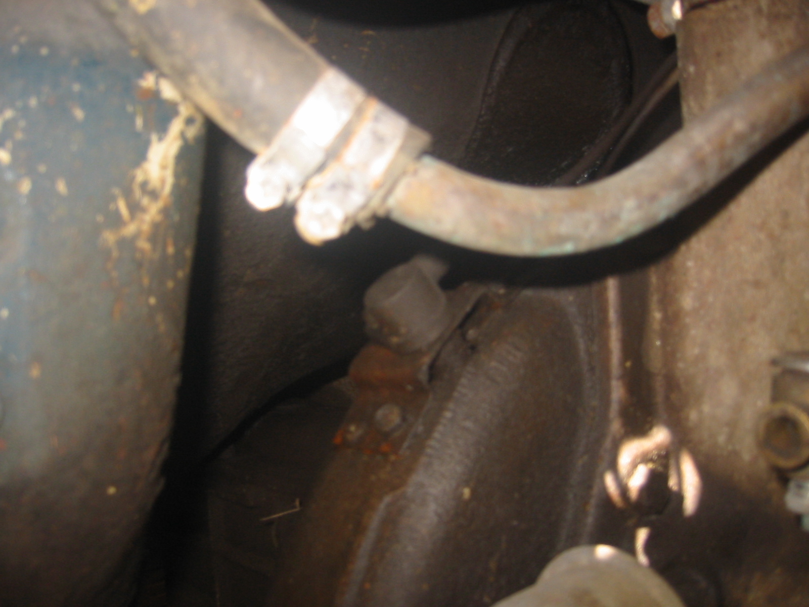

Датчик ДНО... зараза :) С ним все сложнее. Выбрал место где можно поставить датчик ДНО, это как раз на верхней части колокола. Из салона к этому месту есть какой-то технологический люк.

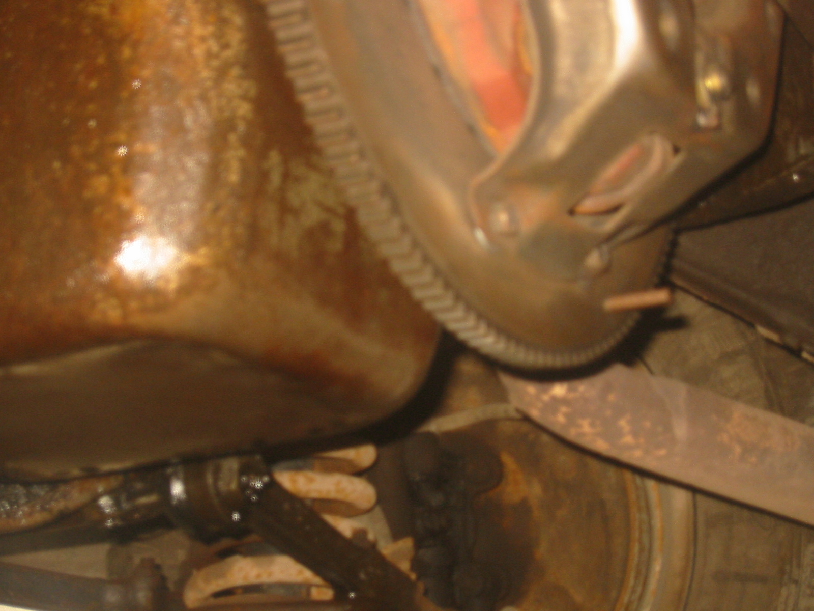

Выставил коленвал на 30 градусов после ВМТ, и отметил точку на маховике которая бала в места установки датчика ДНО. Дальше установил штифт. Штифт установлен далеко от максимального радиуса маховика, и это плохо :( Но по другому не позволяет конструкция. Штифт сделан из болта 6 мм, который вкручивал в маховик, зажал, расклепал резьбу и отрезал головку. Длина штифта около 25-30 мм.
В процессе езды, штифт был доработан. Из круглого он начал превращаться в квадратный при полощи напильника. Таким образом грани стали угловатыми и штифт стал тоньше. Забегая на перед, скажу что делал это что бы уйти от ошибки синхронизации ДПКВ, которая проявляется на 1300 оборотов, и на 2400.

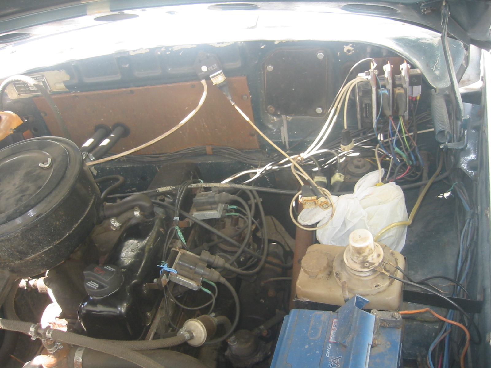

Коммутаторы 0529.3747 два штуки, и две двухвыводных катушки зажигания от волговского 406 двигателя.
Кронштейны для крепления катушек сделаны самодельные, и приварены прямо к клапанной крышке. Между кронштейном и катушкой прокладки с гетенакса 5 мм (примерно), которые должны уменьшить нагрев катушек. Такое решение себя оправдало полностью, катушки после длительной езды просто теплые.
Коммутаторы, и блок МПСЗ крепятся на самодельном кронштейне, при таком креплении удалось сделать их компактными, и разместить рядом, что бы проводом поменьше было.
