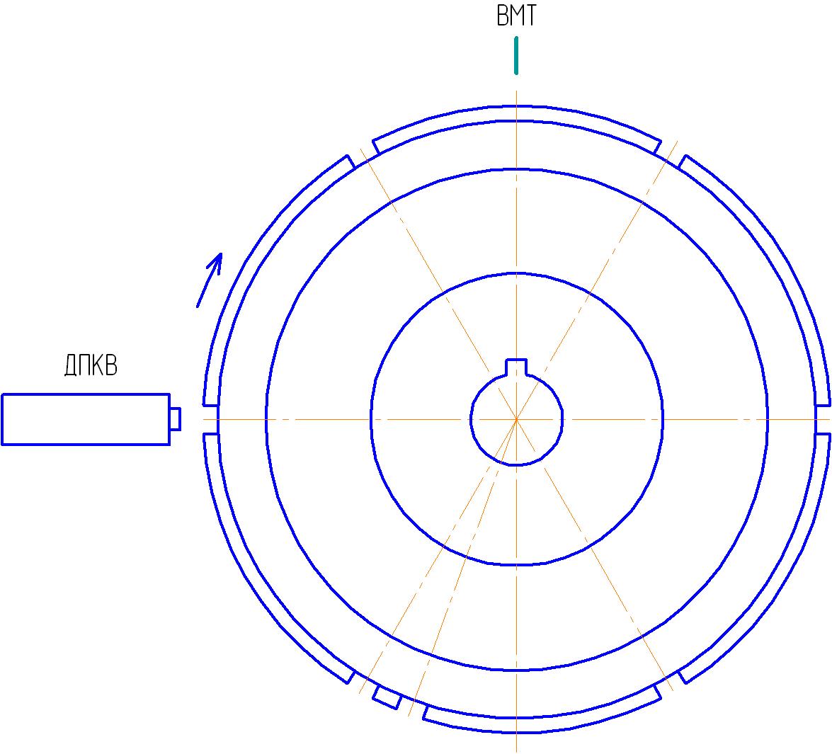

Большое спасибо за ответы :bra_vo: !!! У меня вырисовывается следующая картина: при установке коленвала в ВМТ с уже закрепелнным шкивом должно быть как на рисунке. Вроде, так? :-):

Сообщение Karalex » 01 мар 2011, 23:19
Оно самое.
