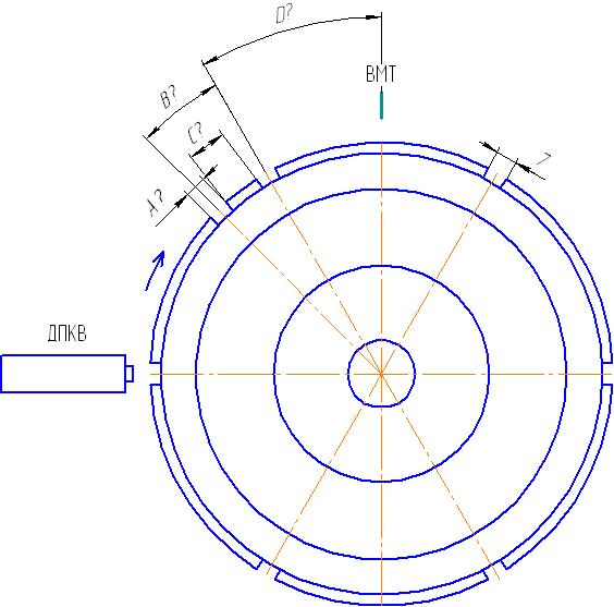

Уважаемые разработчики и корифеи , помогите пожалуйста определиться с геометрией шкива 6+1. Изготавливаю такой шкив и есть ряд вопросов. Извините если задаю возможно глупые вопросы, но мне сложно понять фронты, импульсы, скважности, временные интервалы и их связь с положением меток на шкиве, и положение последнего относительно ВМТ коленвала. :du_ma_et: Лазил по форуму до ряби в глазах, но... то ли лыжи не едут, то ли я ........ короче остались вопросы. И это единственное что тормозит заказ мной блока Maya, т.к. привык разбираться во всем прежде чем что то делать. Теперь ближе к телу :-):. У меня на машине между ВМТ коленвала и датчиком ДПКВ получается 90 градусов (что видно на рисунке ниже). Из сообщений форума удалось понять, что ширина метки должна быть на 2-3 мм шире толщины чувствительного элемента датчика, у меня его толщина 3 мм, поэтому взял размер паза равным 7мм, с небольшим запасом в 1 мм. Так же стало ясно что основные метки должны располагаться на окружности с шагом 60 градусов. Если не прав поправте пожалуйста. Далее одни вопросы :-): :
1. Какой размер должен быть у дополнительной метки или наверно правильней ее будет назвать меткой НО? (размер А на чертеже)
2. На каком угловом или линейном растоянии должна находиться эта метка относительно ближайшей основной? Или может быть эта метка должна позиционироваться на шкиве относительно ВМТ коленвала или может относительно ДПКВ? ( размеры В или С)
3. Каким образом должен быть сориентирован готовый шкив для его жесткой фиксации относительно ВМТ коленвала и датчика ДПКВ ? (размер D)
Мучаюсь этими вопросами несколько дней, но так и не догнал как это все правильно должно быть. Надеюсь только на вас :-): . Кстати помоему не одного меня мучали подобные вопросы по поводу шкива 6+1... что то я встречал на форуме, но полных ответов не получил. Так может вместе разберем уже этот вопрос на молекулы :ps_ih: Заранее спасибо.

Сообщение jhm » 18 фев 2011, 20:30
Ширину меток можно сделать чуть меньше. Ориентируйтесь на фото заводского шкива на первой странице.
Дополнительная метка такая же как и основная. Расстояние до доп.метки равно ширине метки (опять же см. фото)
При установке коленвала в ВМТ метка должна быть напротив датчика. Пара меток должна быть повернута на 60гр против часовой стрелки относительно датчика.

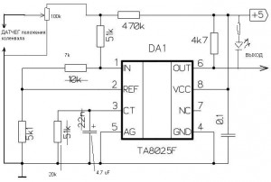

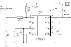

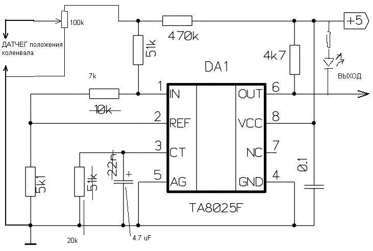

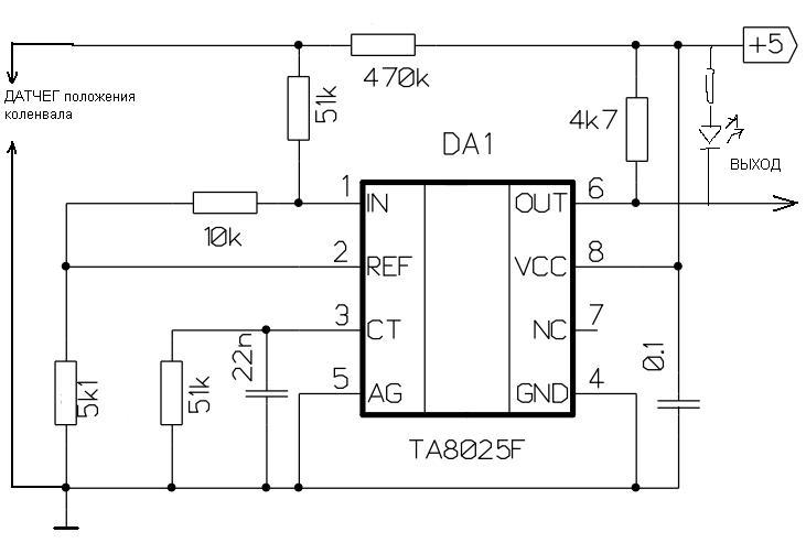

использую схему с TA8025F, на мой взгляд самый стабильный вариант, думаю что действительно, на этой прошивке будет работать и классический компаратор, просто в плане помехоустойчивости не знаю, ибо у меня при включении ксенона мотор частенько давал перебои или глох. все таки спецмикросхема есть спецмикросхема, так она задумана.
классическая схема от января
внесенные мной изменения в ходе экспериментов
по ходу, должен заметить, что схема с изменениями заставила сносно работать и глючную версию прошивки, так что мне кажется, что и классическая родная схема должна отлично заработать (проверю и отпишусь).
резисторы подстроечные, те которые я менял, сопротивления замерил тестером и вписал, но это не есть идеал, так что дерзайте, я собирал классическую схему а потом просто на плату допаял подстроечники, выдранные из платы какого то телека или видака, не знаю )))

Сообщение Karalex » 18 фев 2011, 22:42
Я диск промерял, когда Юра свое фото выставил - получается - метки по 5 градусов, седьмая соответственно тоже , и между двумя - 5градусов. Во всяком случае себе так сделал.
По вопросу дальше за шкив - углы А и С - по 5град, В - соответственно 10, ну а D - 90-60=30 град. И у тебя пропил 7 написано - у меня просто по 5 град, как и писал.
