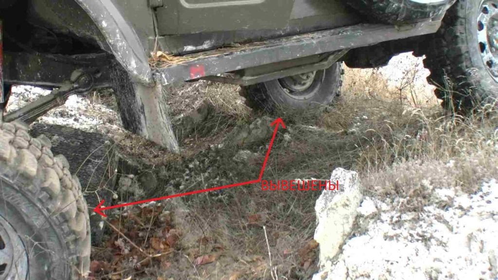

Непонятно на некоторых кадрах видно как одно вывешенное колесо буксует,а остальные стоят -блокировка выключена?

А насчёт межколесных блокировок (не путать с межосевыми) то в стандарте их нет не только на отечественых авно, но и на импортных. В принципе у меня установлена на заднем мосту принудительная межколёсная, но пользуюсь ей редко. Считается что лебёдка и хода подвески важней в проходимости. Кстати у ГАЗика они зажаты, вот в диагоналке он и вывешивается.

В том моменте видно что 3 колеса стоят на земле а одно в воздухе и оно буксует. Даже с межосевым дифом заблокированным, такого бы не было, буксовало бы еще колесо на соседней оси, но на картинке видно что они стоят. Потому и спросил :)

Это обман зрения, там типичная диагоналка.
Кстати на УАЗе межосевой блокировки нет, у него на полном приводе всегда передняя и задняя оси жёстко связаны.
