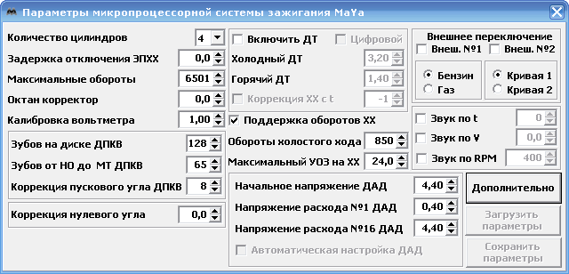

Итак, продолжаю выкладывать результаты:
Настройки в менеджере следующие:
ОчуЧения...
Повысилась тяга на малых оборотах, что фиксируется многими участниками форума.
Также стабильный ХХ, вытягиваемый блоком всеми доступными ему способами :)
Повысился в среднем расход топлива, точно не мерял, но пара дней по трассе - скушало как-то поболее, чем обычно. Мое мение - дело либо всетаки в начальных настройках ("0" коленвала пойман неточно), либо во взятой мной карте калибровок УОЗ - где-то здесь на форуме, может даже отсюда: viewtopic.php?f=12&t=87&start=40#p1656 , использовал карту "Бензин 1". Если автор этого набора, уваж-й VAZ-21093 подскажет, на какой он ездит карте, буду очень благодарен :)
Другие наборы, каюсь, еще не протестил. Буду также всем благодарен, кто предоставит свои или просто проверенные карты УОЗ для двига 1500 сабжа.
Выложенные в глабальное хранилище - 1 не понимается новым менеджером (имеется странный провал на 2500-3250 об.) , 2- выложил я, взятую по ссылке выше :)

Сообщение nvp » 07 ноя 2010, 11:06
незнаю почему ты так усердно нехочешь слышать мои параметры, у тебя явно видны три ошибки в настройках
1НО=62
2поправку пусковой поставь 1
3 ЭПХХ= 1900-2000, то что стоит у тебя относиться к класическим моторам и то несовсем коректно
Удачи
из тех графиков чтоты взял выбери газ2 они полее подходящие, бензин 1 позднит,потому и расход увеличился

Сообщение casus » 07 ноя 2010, 15:44
nvp писал(а):незнаю почему ты так усердно нехочешь слышать мои параметры, у тебя явно видны три ошибки в настройках
1НО=62
Ага , это и взял, и затем по стробоскопу увеличивал это значение, до совмещения метки, получилось 65. Сейчас попробовал уме6ньшить до 64 - вроде двиг помягче работать стал.
Поставил , утром ни одного схватывания, тут же увеличил до 5 и 8 - завелось, хотя не уверен что поэтому... Так что сегодня вернул в +1 , буду смотреть с новыми картами что покажет..
Запуск утром (ночь 0 .. +2) по прежнему затрудненный, 4-5 запусков стартера по 2-3 вспышки. Потом вспышки почаще, и стартует... На форуме МСПЗ почитал ветку про пусковую кривую - мнения диаметрально противоположные - у кого-то при позднем (в "-") УОЗ стартует в холод (т.к. на холоде смесь горит медленней), у кого-то +10...+15 УОЗ, чтоб заводилось. А на практике - на горячую - точно надо в "+" УОЗ выводить при старте, т.к. смесь-то вспыхивает хорошо в горячем двиге..
Вроде для 21083 движка у штатного ЭПХХ : "Блок управления ЭПХХ отключает электромагнитный клапан при увеличении частоты вращения коленчатого вала до 2100 мин-1 и включает при снижении частоты вращения до 1900 мин-1, если концевой выключатель карбюратора замкнут на массу (педаль "газа" отпущена)."
Удачи
:sh_ok:
Я как-то логично подумал что газ2 - это для газа...
Опробую..

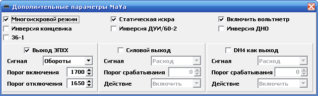

Вобщем пока наиболее проблемное место - пуск. Кто нить может подтвердить действенность многоискрового запуска?
А то стартер крутит, периодически изредка возникают либо вспышки, либо ощутимые удары (не знаю куда - в глушитель ли, по звуку - они и на стартер приходятся, он замедляет на долю секнды свое жужжание)
Пока снял галочку "Многоискровое" ....
На штатном зажигании - на холодном двиге - заводится с пол-оборота.
Может рассмотреть возможность температурной коррекции УОЗ при пуске? С учетом скорости воспламенения топлива от температуры.
Положил в хранилище карту с коррект. по t , по рекомендации JHM отсюда : viewtopic.php?f=83&p=2303#p2291
ЗЫ.1. Поставил "Пусковая коррекция ДПКВ" +5 , НО/МТ 128/64 . с последней картой (Бензин1), но без корр. по t. Сегодня утром пуск при полностью вытянутом подсосе прошел нормально, гдето на слух со второго оборота. Ночью гдето 0. Со стекол сошкрябывал ледок :)

Сообщение nvp » 08 ноя 2010, 10:14
ты попрежнему собротивляешься, но всетаки плавно доходишь к моим рекомендациям :-): , ну вот возьми и поставь 62, а все остальное оставь как есть и проверь как она будет заводиться
Re: MaYa на ВАЗ 21093, 89г. ДУИ+ДНО , статика на 2х катушках
Сообщение casus » 08 ноя 2010, 12:15
nvp писал(а):ты попрежнему собротивляешься, но всетаки плавно доходишь к моим рекомендациям :-): , ну вот возьми и поставь 62, а все остальное оставь как есть и проверь как она будет заводиться
Дык вроде следую им :) :
значение ДНО поставь для начала 62, будет лучше заводиться, теперь
кореция пускового угла должна быть-0
корекция нулевого угла-0
заводишь, потом в настройках нажимаешь принудительный угол 0, и светишь стробоскопом в лючек, метка должна быть напротив выреза, если метка ненапротив, то изменяешь значение ДНО, чтобы метка совпала,
На 62 - метка вообще далеко, у мня тока на 65 она пришла в "0". Это если мануалу следовать.
А выставить 62 не глядя на метку - это значить во 2-3 горшках зажигание будет раньше идти?
Погоняю денек-другой, как оно на холодную будет себя вести, может приму соломоново решение - поставлю 63 :). Тока хочу обоснование какое-нить иметь... не плохо-ли будет движку-то...
