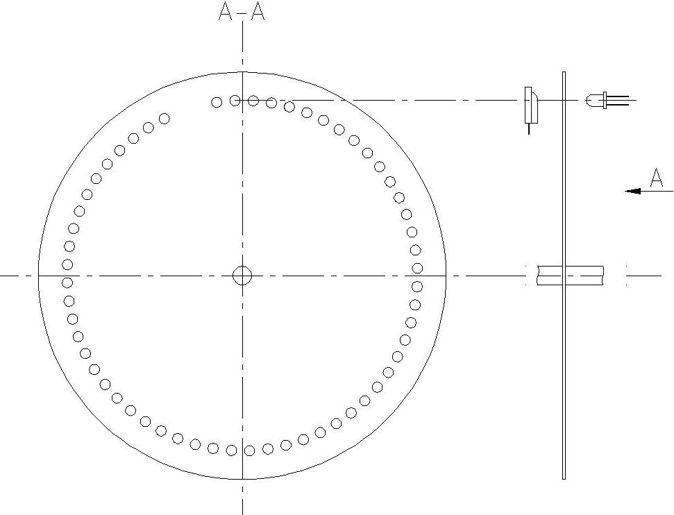

Хочу на ваз 2105 вместо шкива 60-2 прикрепить к стандартному шкиву диск с дырочками как на рисунке а вместо индукционого датчика инфракрасный диод и приемник.
дырявый диск

Сообщение jhm » 25 авг 2010, 12:01
Диод будет быстро загрязняться, и вызывать постоянные глюки. В конце концов тебе это надоест, и ты сделаешь индуктивный датчик :hi_hi_hi:
Делай по тому же принципу, только индуктивный датчик и 6+1

jhm писал(а):Диод будет быстро загрязняться, и вызывать постоянные глюки. В конце концов тебе это надоест, и ты сделаешь индуктивный датчик :hi_hi_hi:
ага, +100500
