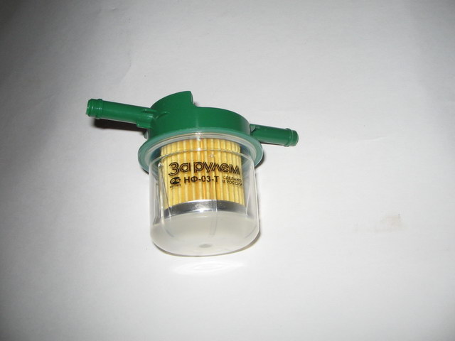

P.S. бензонасос пекар исправен, фильтры топливный и воздушный не загрезнены.
