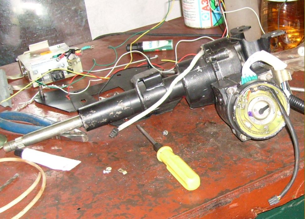

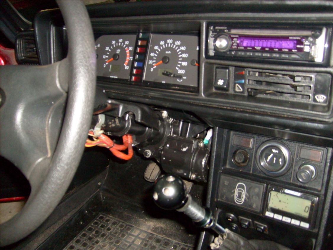

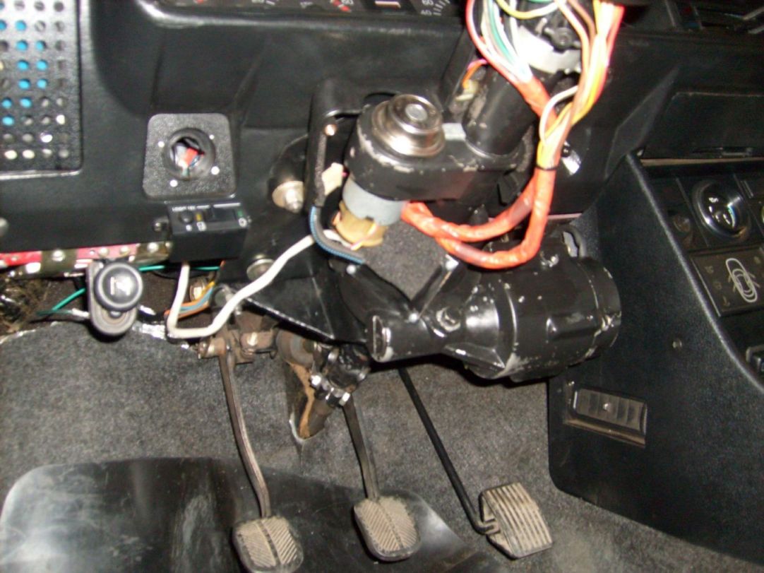

Панель гибрид 2107+2115.А гидрач-прошлый век-ОТСТОЙ.ЭМУР необслуживаеться,отлично с ним чувствуешь дорогу-нет ватности гидрача.На месте если крутить руль то на обороты двигателя вообще никак не влияет.Потребляет при этом ток (не поверишь)всего 6-7А когда крутишь рулем!Гидрачь жрет мощность мотора постоянно.Ток на ходу не мерил но при вращении руля даже на месте обороты двигателя как гидрачь на нивах не подсаживает....Еще ЭМУР отлично ставиться на нивы!Кому интересно есть фото.
