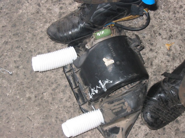

Задача - сделать печку в кадете теплее.
Идея - изначально у кадета забор воздуха берется извне, нагревается печкой, и подается в салон.
Решение - сделать подачу воздуха из салона, и дуть его обратно в салон.
Проблема - расположение моторчика печки.
Поехали:
туда дует турбинка

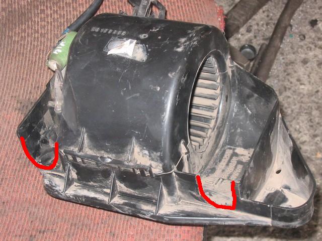

Редактируем корпус турбинки :-)

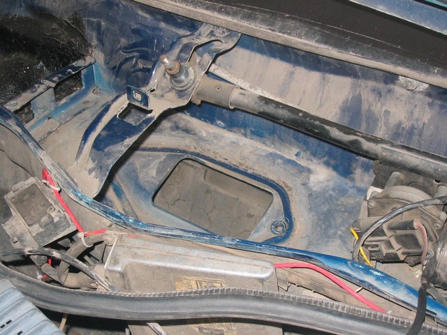

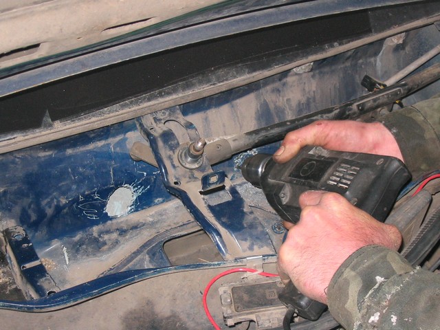

Теперь редактируем кузов

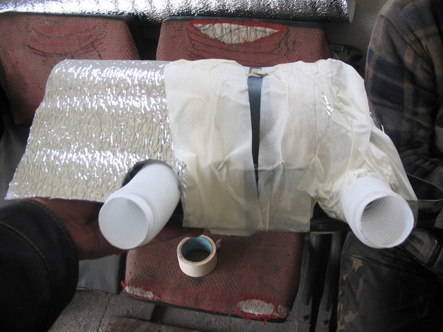

почти обклеили, и прификсировали монтажным скотчем
Много фоток не выкладываю, ибо все равно оффтоп, но получилось довольно неплохо. При оконечных полевых испытаниях не присутствовал, ибо сняли еще и радиатор, ждать не стал, если интересно - завтра отпишусь как греет :-) На мой взгляд то надо было бы делать трубки большего диаметра, соразмерные с окном выдува воздуха, хотя никто не мешает прорезать окна в обтяжке, и добавить немного холодного воздуха в поток.
Обклеивали хреновиной по 8 гривен за погонный метр, продается в хозмаге, с одной стороны серебристая пленка, с другой типа пенополиуретана.
