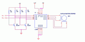

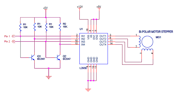

Вот такая схемка есть
Можно еще делать на L293D, там попроще.
