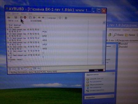

Сейчас прошивка Майи - 2.1.31с (вчера прошил), до этого была 2.1.30с, с ней ездил, когда еще БК работал, но когда перепрошил БК, он уже и на 2.1.30 не работал. Может глупости предложу, но все-же:1. может попробовать запускать БК от замка зажигания, или это действие равносильно ручному пробуждению, и с этой прошивкой, наверное, нельзя? 2. перепрошить БК на 14в95? И все-же я думаю, что нарушена связь Майи с БК, именно где-то в этих самых оптронах, которые, говорят, убить нельзя, хотя Майя как раз в экспериментах по прошивке не участвовала. Или в этой DD6 что-то произошло? Может есть вариант проверки? осциллографом? И еще, уже установил датчик скорости, несмотря на ситуацию он, вернее БК, должен показывать скорость и пробег после подключения? Это докажет, что БК работает, но не видит Майю?

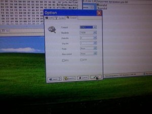

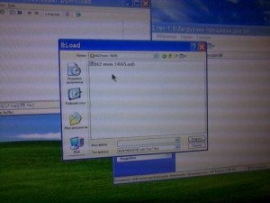

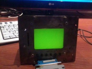

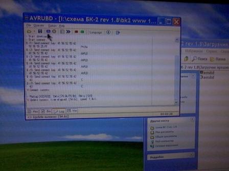

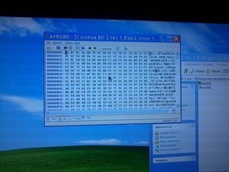

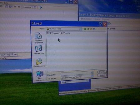

Сообщение Valentin44 » 09 мар 2014, 17:54
Если майя подключается к компьютеру обычному - значит майя вся исправна.
Если БК перепрошивается - исправен канал связи.
Одинственное что используется в связке Майя-Бк - это напряжение +5, -9 вольт. Но они есть.

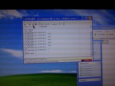

Попробуйте сменить прошивку на 14б95, и посмотрите,.. когда заканчивается прошика - сфотографируйте экран компьютера...
Да, датчик скорости будет работать да же без подключения Майя.
Если это то же не исправит ситуацию - перейдем к более сложным моментам.
Но все равно заставим работать! Еще небыло случая что бы не разаботал...все болезни были отловлены давно.

Сообщение kalenevod » 09 мар 2014, 22:47
Все сделал, сейчас доложу. Ваш оптимизм вселяет уверенность, но пока рановато праздновать победу. Я еще вспомнил одну вещь, которую сделал, но о которой не писал, не думаю, что это имеет значение, потому и забыл: после первой неудачной прошивки БК (я еще не знал, что она неудачная), в обесточенном положении вставил в картоприемник карту 2Гб, только купленную на рынке и отформатированную в FAT на компе, потом вставил БК в авто, дальше все уже описано... Карту я извлек тоже в обесточенном положении и больше ее никогда не вставлял. Но сейчас это натолкнуло меня на мысль, не могу ее точно изложить, но приведу в пример две вещи: - первые (для нас) электронные часы, когда мы шариковой ручкой тыкали без всякого понятия в кнопки и таки-же выставляли время и дату; -и когда в БИОСЕ компа мы выставляем, с какого первого устройства загружать операционную систему. Т.е., как вариант, 1.вдруг я беспорядочным тыканьем кнопок во время "побудки" БК ввел его в какой-нить режим "самотестирования" или "готовности к программированию",и он перестал реагировать на внешние источники; 2.БК как-то среагировал на карту памяти (типа как на "устройство, с которого он ждет загрузки программы"). Но это фантазии, а серьезно- залил прошивку 14б95, сразу скажу- Майю не видит, но в инфоокне появились новые символы - "off" и "0" возле бензоколонки; поставил крестик "работа по МПСЗ", его не было; теперь не показывает номер прошивки, даже если подать питание с зажатой кнопкой; и, я не помню, раньше так было или нет, кажется в субменю "сервис БК" последняя строчка "выход выкл", так надо? Все шаги заливки прошивки - в фото, скрины боялся делать, чтоб не нарушить программу, или можно было?
