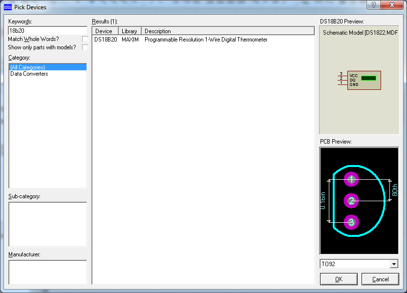

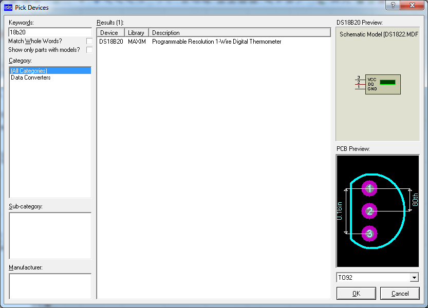

Ясна проблема а Даласом. Фокус в том, что я пробовал 18S20 в протеусе, а в реале 18b20.
А на этом показывает непонятно что.
Новая прошивка 0.8b1 Скачивать с первого сообщения.
Проверил в живую - далас работает.
Проверил контрастность. Работает. при значении 20 экран практически черный.
Re: БК "WWW" mega32+LCD nokia3310
Сообщение Igor_slavuta » 29 окт 2011, 12:02
так там есть модель 18b20

Сообщение Valentin44 » 29 окт 2011, 14:02
Да потом нашел. :)
