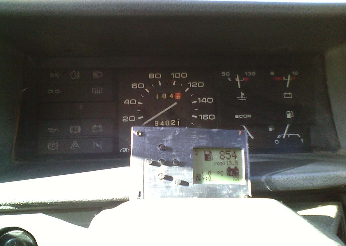

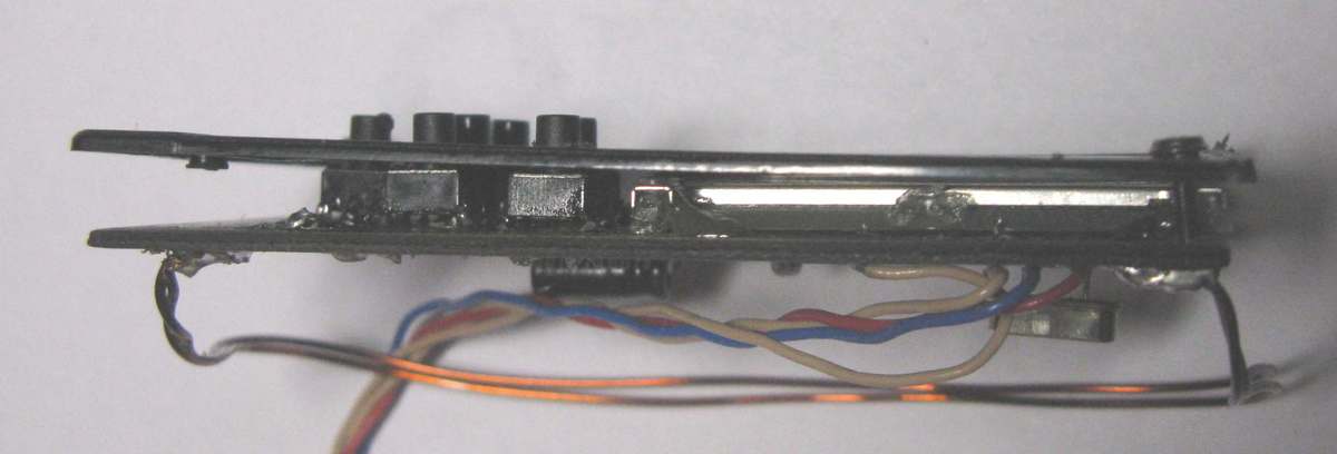

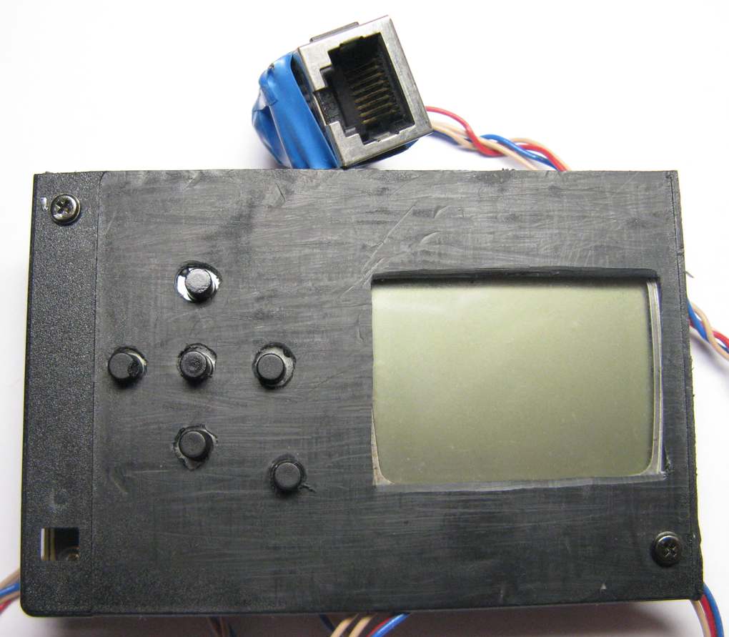

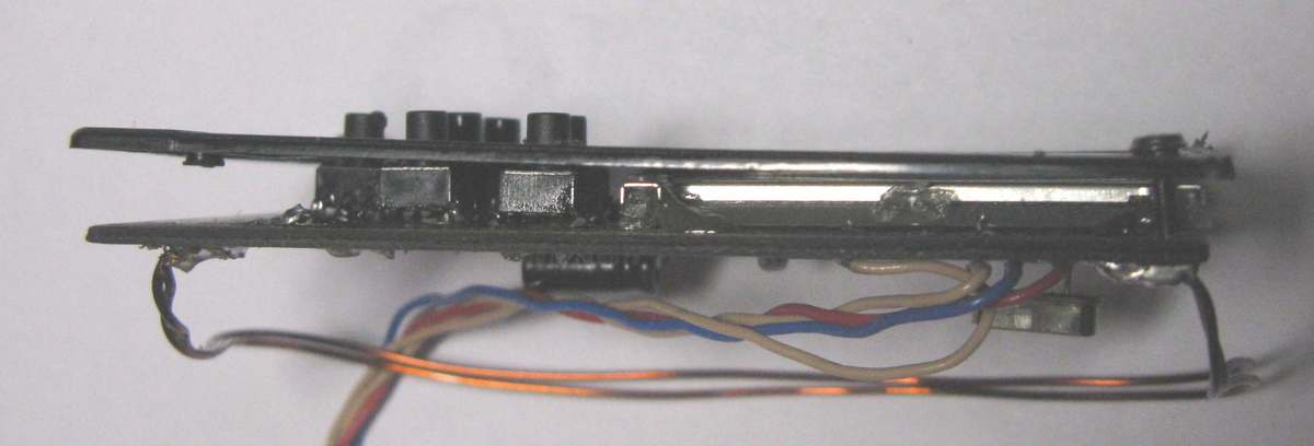

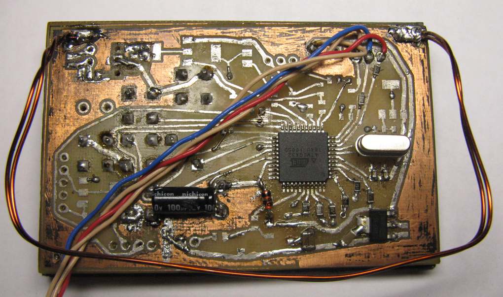

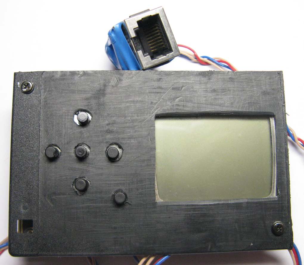

Кому интересно, фотки
Спереди - вырезал из корпуса 3.5 дискеты
Сзади - припаял проволоку для устойчивости на рулевой колонке - ей упирается под козырек приборки
вот такая толщина :)

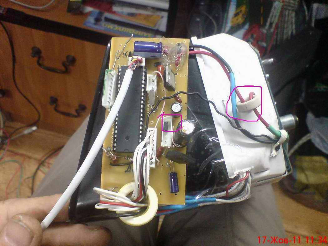

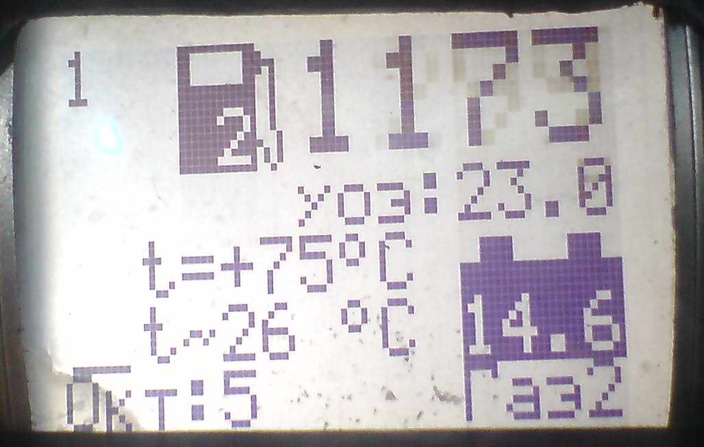

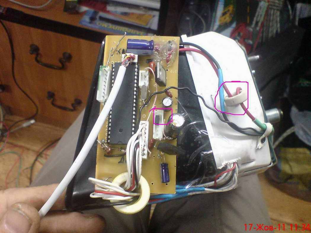

Нынче прошил и подключил даллас. Его кинул в передний бампер экранированным кабелем. Температуру показывает, только точки нет. :hi_hi_hi: - типа на дворе ну очень жарко. :-):
Контрастность тыкал - ничего у меня не менялось. :-(
Артефактов после прошивки не наблюдал, хотя возможно все это было из-за меня. Я перемычку на фишку прошивки с ресет на +5 не давал. Ну нынче еще колечко на 12 вольт кинул перед БК.
Фото прилагаю. :bra_vo:
красным обведены джампер, который сегодня поставил, и колечко на 12 вольт.

Так,.. с контрастностью непонятно. Что менял контрастность, и ничего не происходило?
Далас должен был показывать только целое число, без десятых. В протеусе так и было :) Проверю.

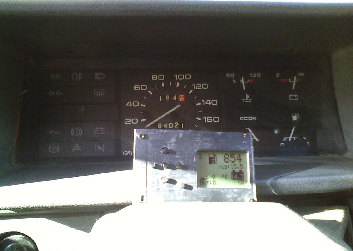

Сообщение casus » 17 окт 2011, 19:43
Valentin44 писал(а):И в приборку станет?
Прошивку 0,7 кто-то тестировал? Как с контрастностью?
А даласа кто-то подключил?
Пока на рулевой колонке, приборку не мешает обозревать :
Прошивка - 0.7
Контраст - норм. Не регулировал.

Valentin44 писал(а):Так,.. с контрастностью непонятно. Что менял контрастность, и ничего не происходило?
В остальном хорошо :)
Да и менял цифры влево вправо и энтер жал - на изображении это не отражалось :nez-nayu:

Сегодня с утра минус показывал без десятых долей, но не пойму - почему то пошла температура плавно вниз :-( . Начала с -2, а пока ехал - стало -9, а потом вообще пропал градусник с дисплея. После работы завожу - +69 :-): . Не знаю в чем дело. Мне кажется, что не в далласе. Хотя не уверен.
