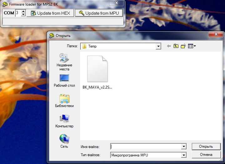

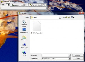

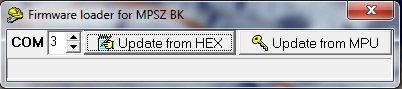

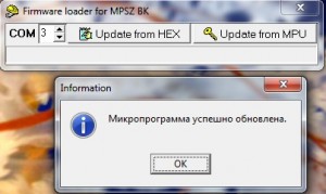

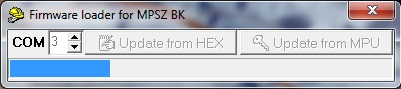

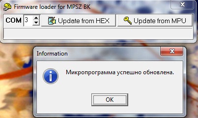

ЗЫ Во вложениях представлены скриншиты "прошивальщика". Сам процесс обновления довольно прост:
1)Подключаем БК к ПК либо Ноутбуку к аппаратному COM порту либо через переходник USB-COM.
2)Жмем две кнопки (верхнюю- "+" и нижнюю "-") одновременно (как для входа в инженерное меню). И подаем питание на БК
3)БК истошно пискнет в течении 1 сек, что означает готовность к обновлению. Кнопки можно отпустить.
4)Запустить на ПК(ноутбуке) прошивальщик и ввести номер порта COM, к которому подключен БК.
5)Нажать кнопку "Update from MPU", выбрать файл обновления и дождаться завершения процедуры.
Все БК сам перезапускается и светит экран приветствия. Можно снимать питание с БК и подключать к Майа.
Обновление завершено
Процесс обновления
Выбор файла прошивки
Общий вид прошивальщика.
