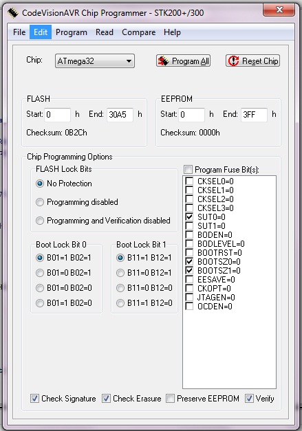

Фьюзы выставлять нужно?
waman

Re: БК "WWW" mega32+LCD nokia3310
Сообщение Valentin44 » 10 июл 2011, 08:34
Фьюзы надо выставить для работы с внешним кварцем, на 16 мгц. Остальные не надо.
Сообщение waman » 10 июл 2011, 16:02
Использую программу uniprof, Какие именно галки поставить нужно?
waman
Сообщений: 20
Зарегистрирован: 12 янв 2011, 22:45
Откуда: Полтава
Авто: 2105
Сообщение Valentin44 » 10 июл 2011, 17:24
По правде говоря не знаю. Но вот скрин с моего программатора, попробуй галки ставить так же.

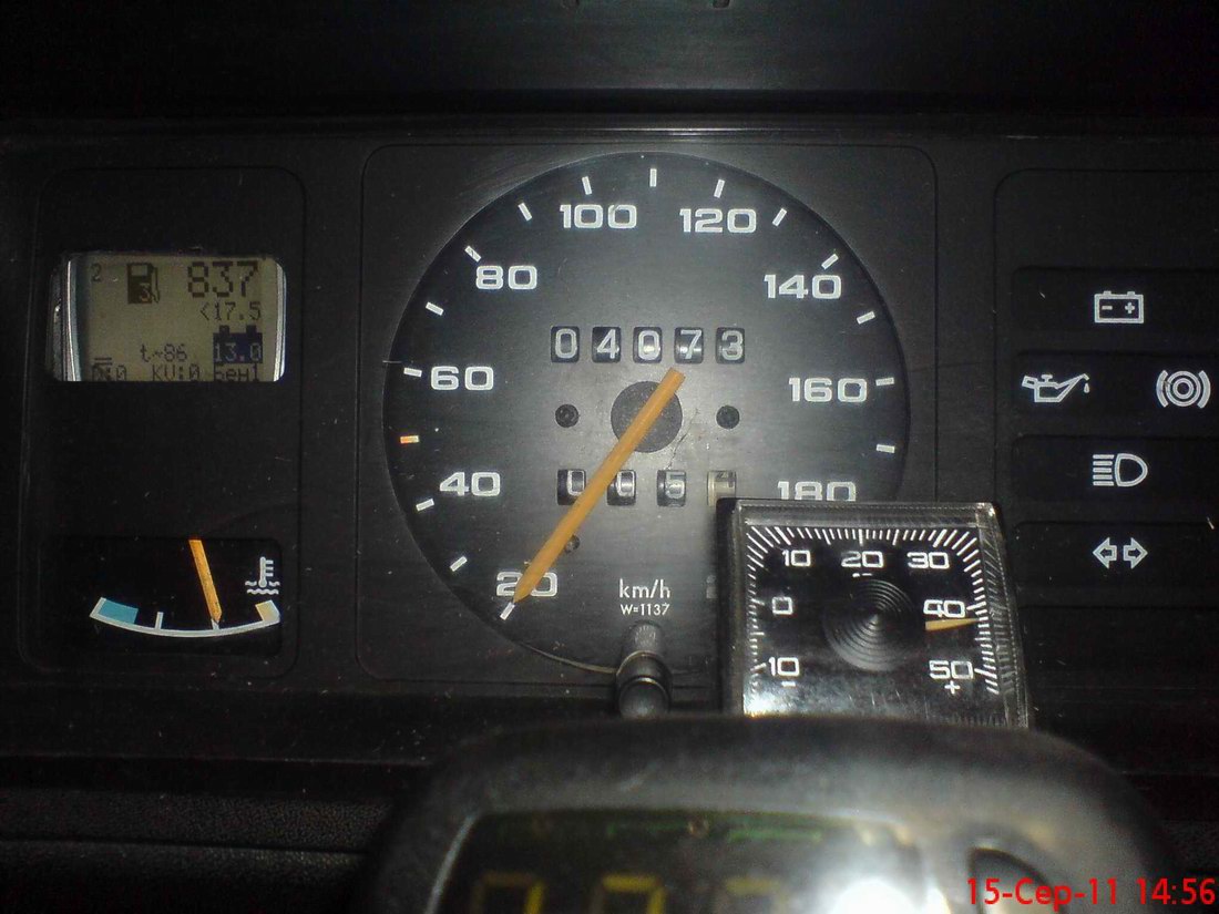

Вот как я схимичил его себе. Вместо показометра бензина - он же тут есть в БК. Правда не тарировал, ибо не заправляюсь им :hi_hi_hi: Китайский не подкидал, хоть как по мне должен любой на 3310 работать. От3410 не подойдет - в неи пикселей больше при тех же размерах. Цена его оптовая 2 у.о. вместе с клавой :hi_hi_hi:
:ya_hoo_oo:
ПС Валентин - вернул прошивку ту, что без морганий - предыдущую. Там все ок счас пока. Кинул кольцо на дисплейные провода от БК. Длина минимальная. Артефактов нет :-ok-: Посмотрим... И еще почему то не читает блок - постоянно пишет - читаю.. а все остальное без проблем пашет..

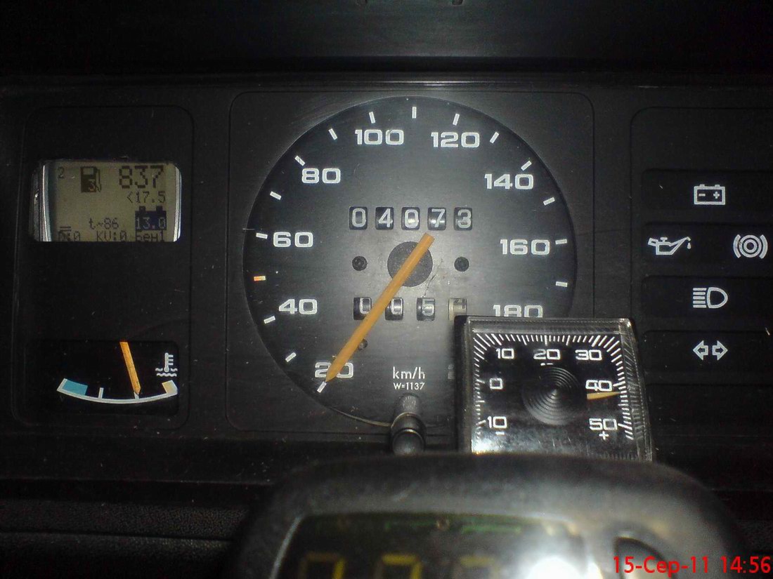

Тоже вчера запустился. Пока в таком виде находится:
С блоком еще не пробовал коннектить, он далековато от меня.
