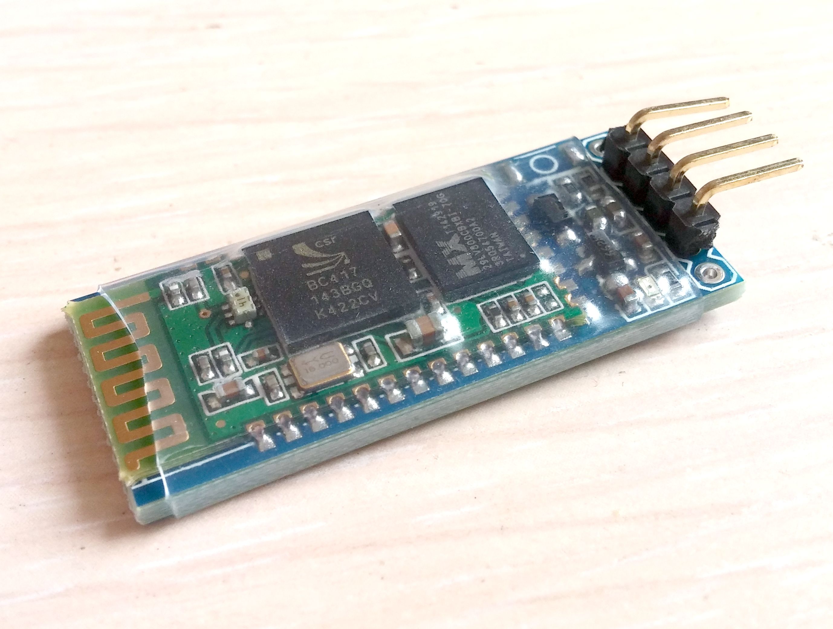

Нам нужен адаптер для Arduino. Он расчитан на 5 вольт.
Выглядит вот так:

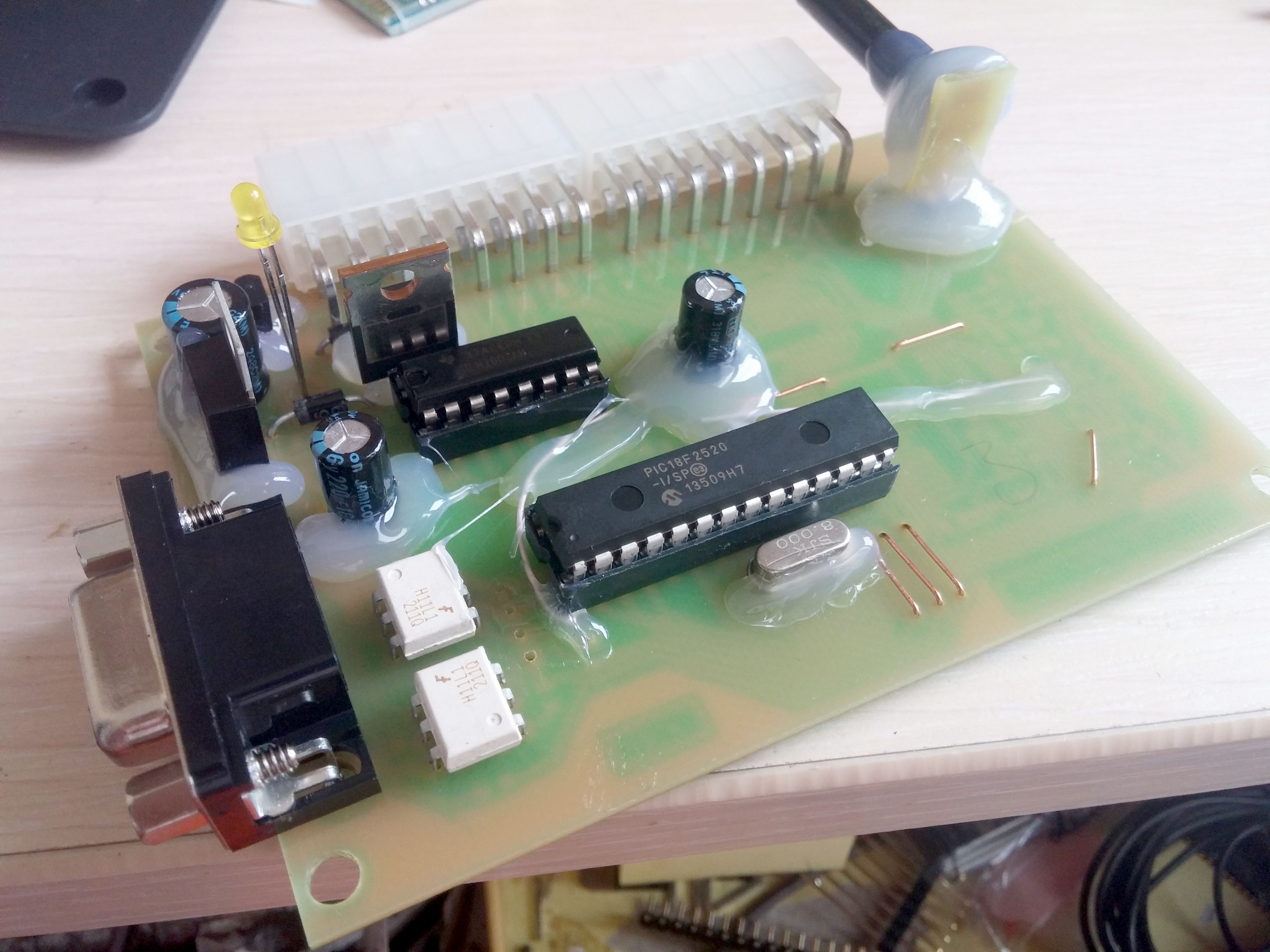

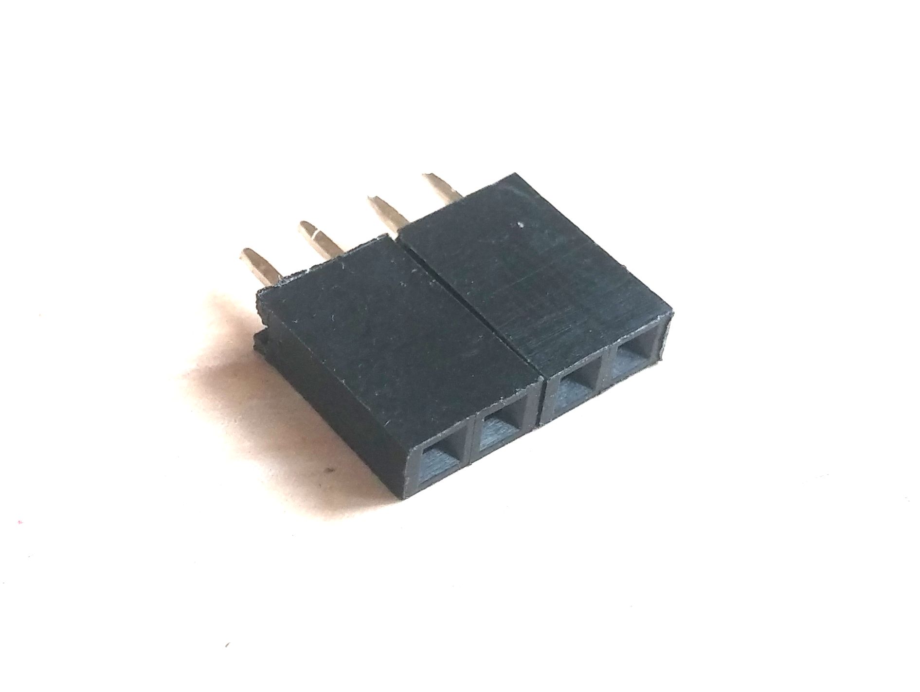

Берем вот такой разьем

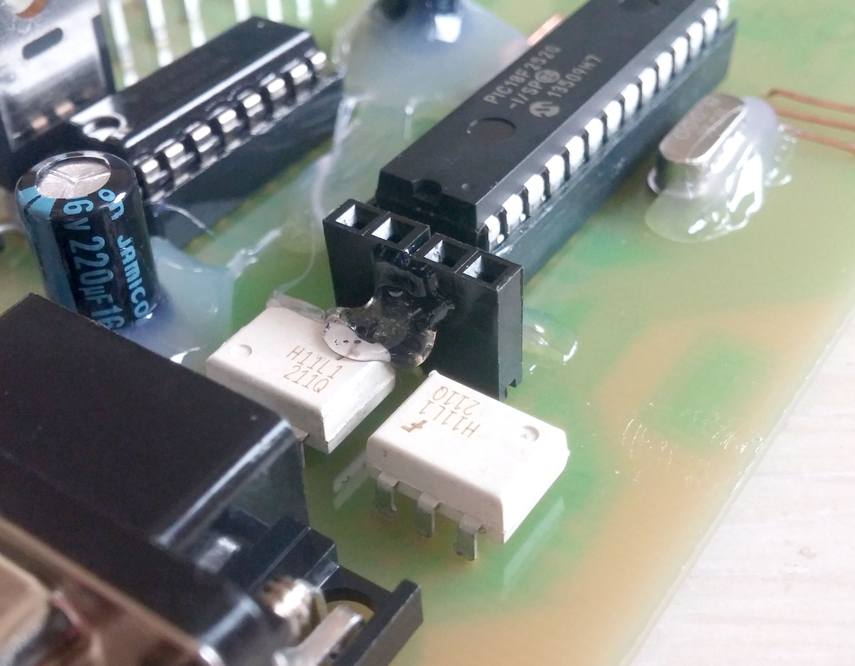

И плату Майя (на фото показана плата 2.4)

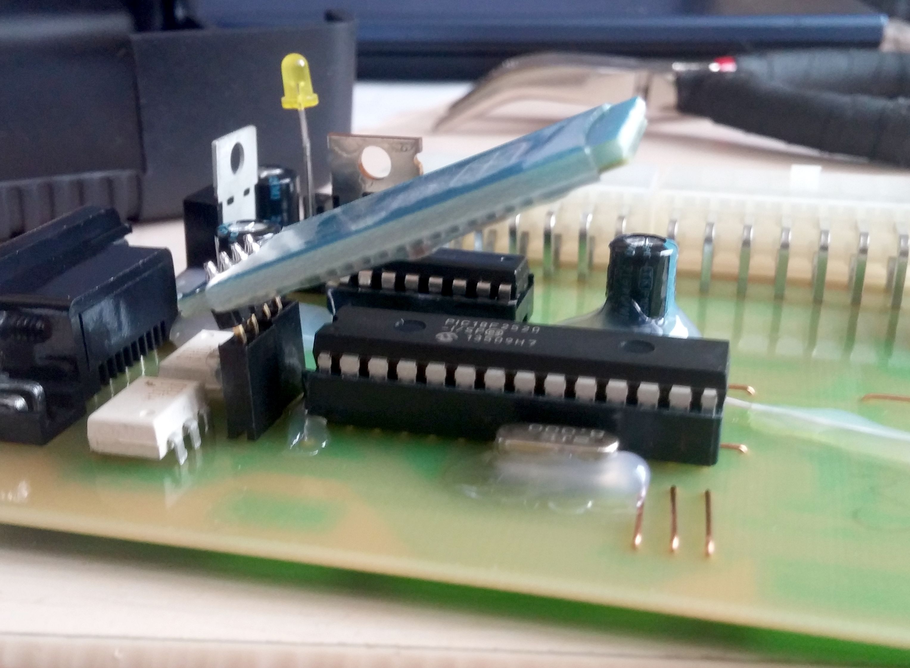

Впаиваем разьем, и фиксируем его капелькой термоклея. Если своего клея нет, то можно взять кусочек клея с платы, разогрев его паяльником.
Вставляем адаптер в разьем. Выгибаем ножки так, чтобы адаптер был немного под углом, и слегка упирался в крышку. Тогда он не сможет вылететь из разьема на кочке. Кроме того антенна будет работать в лучших условиях.

Адаптер !! для ардуино !! паяется в плату. См. фото как он выглядит. Там НС05 запаян на плату преобразователя напряжений.

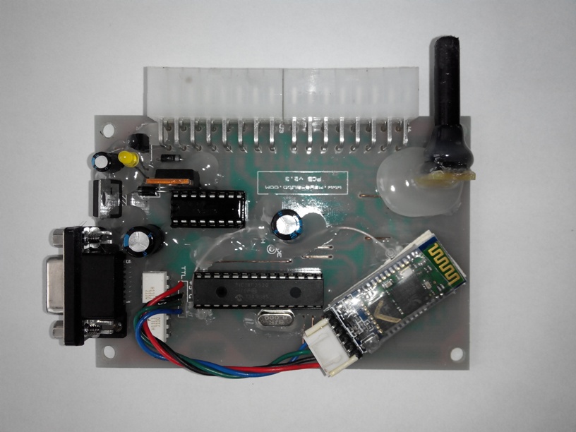

Мой вариант установки Bluetooth модуля HC-05 на двухсторонний скотч.
